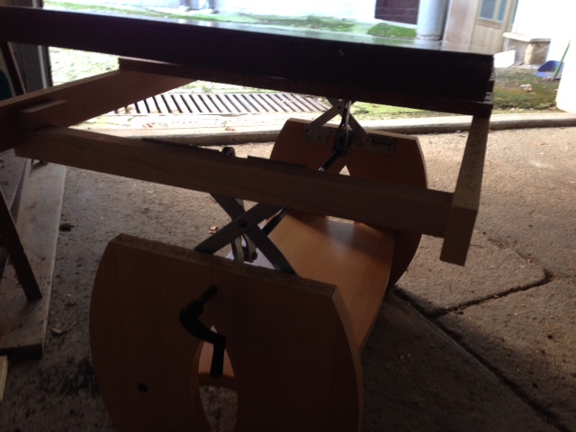

poi mi son ricordato di avere un tavolino con sistema alza/abbassa a leva e la tavola che ho preparato 80x50 si si incassa a pennello
- IMG_0129.JPG (79.46 KiB) Visto 2137 volte
- IMG_0128.JPG (91.64 KiB) Visto 2137 volte

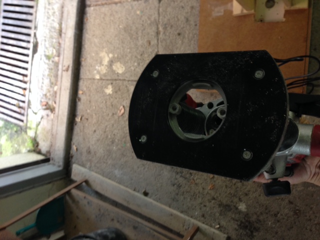

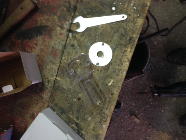

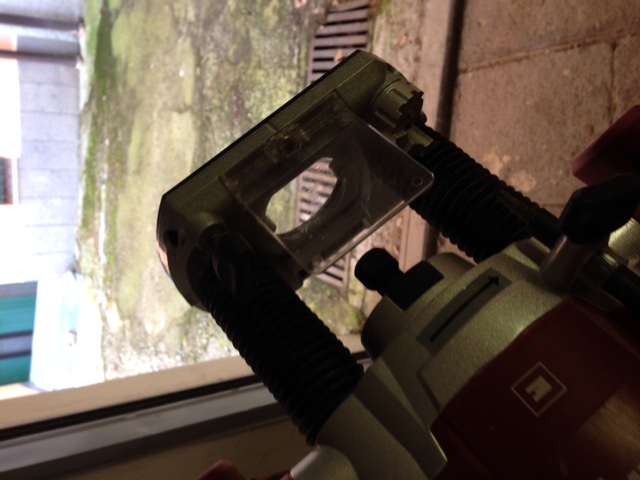

e ora 3 domande...
1. questi pezzi a che servono e come vanno montati?
2. per cambiare la punta della fresa, come faccio??
3. la mia fresa da un lato ha un pannellino di plastica credo a protezione del legno che taglia, quello va verso il lato esterno del banchetto?
- IMG_0127.JPG (86.46 KiB) Visto 2137 volte
- IMG_0126.JPG (90.76 KiB) Visto 2137 volte
- IMG_0125.JPG (101.27 KiB) Visto 2137 volte

Re: Costruzione banco fresa
1) quei tre pezzi sono:
- anello a copiare, sotto il banco non ti serve
- bocchetta aspirazione trucioli, se non ti da fastidio all'alzata della fresatrice montala pure
- chiave di servizio per bloccare la pinza e sostituire la fresa
2) per cambiare la fresa devi alzare tutta la fresatrice e tendendo premuto l'apposito bottone
che si vede nella prima foto sviti la pinza, se lo spazio è poco procurati una chiave per
bombole a gas
3) quello sportellino è un paraschegge, montando la fresatrice con il pulsante di blocco frontale
esso si troverà sul lato posteriore
bombole a gas

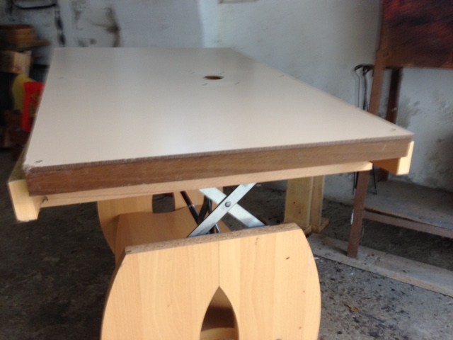

chiaro come sempre Mario!!
una volta fissata la fresa, dovrò scavare con uno scalpello, la parte dove sono i manici della fresa, essendo il piano da 2.5, non mi fa tutta la corsa, ma intoppa di qualche millimetro. se riesco finisco stasera stesso, sennò domattina

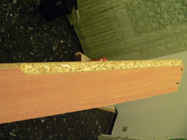

grazie mario.....speriamo venga bene tutto!!Sarà una bella soddisfazione (a parte il truciolato bianco che non so che farci) ci farò 2 mensole per il sottoscala....mi servono proprio delle belle mensole lunghe
ho anche il bordo bianco.. st' apposto
