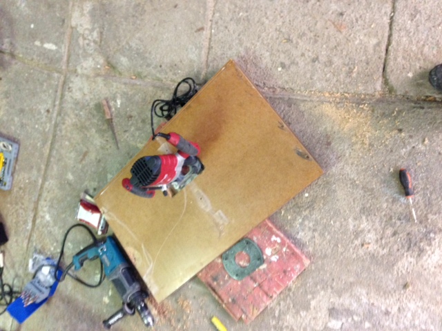

La prima cosa da fare è quella di poggiare la fresatrice più o meno al centro del piano di legno e disegnare
un rettangolo un po più grande della sagoma della piastra della macchina, quindi ritagliare col seghetto
alternativo lungo il segno.
A questo punto dobbiamo avvitare la lastra di bachelite sul piano avendo l'accortezza di svasare i fori delle
viti con uno svasatore per ferro in quanto la bachelite è molto dura.
Smontiamo quindi la piastra in plastica della fresatrice che dovremo utilizzare come dima per forare la lastra
di bachelite, poggiandola dalla parte inferiore del piano, attenzione a forare con la massima precisione perché
i fori della fresatrice non lasciano margini d'errore ed i fori devo essere dello stesso diametro delle viti.
Fatto ciò montiamo sulla fresatrice una punta da ferro da 6 mm, impostiamo la velocità più bassa sulla
macchina e la fissiamo alla lastra di bachelite, quindi foriamo la lastra, avremmo così ottenuto il centro
esatto per il foro vero e proprio sulla nostra lastra. Smontiamo quindi la fresatrice e foriamo la lastra dal
lato di sopra con una sega a tazza per ferro da 50 mm o anche meno a seconda del tipo di frese che
vogliamo utilizzare.
In questa foro si vede la fresatrice da sotto già fissata alla lastra
ed in quest'altra come appare da sopra

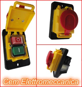

per utilizzare la fresatrice sotto al banco occorre bloccare il pulsante d'avvio con una
fascetta a strappo e collegare la macchina ad una presa con interruttore bipolare, anche se l'ideale
sarebbe dotarsi di un interruttore di sicurezza come questo

bene, io stamattina ho iniziato l' opera, mi mancavano alcune viti ma stanno per arrivare
il banchetto è venuto così
- IMG_0124.JPG (88.03 KiB) Visto 2624 volte
- IMG_0123.JPG (125.4 KiB) Visto 2624 volte
