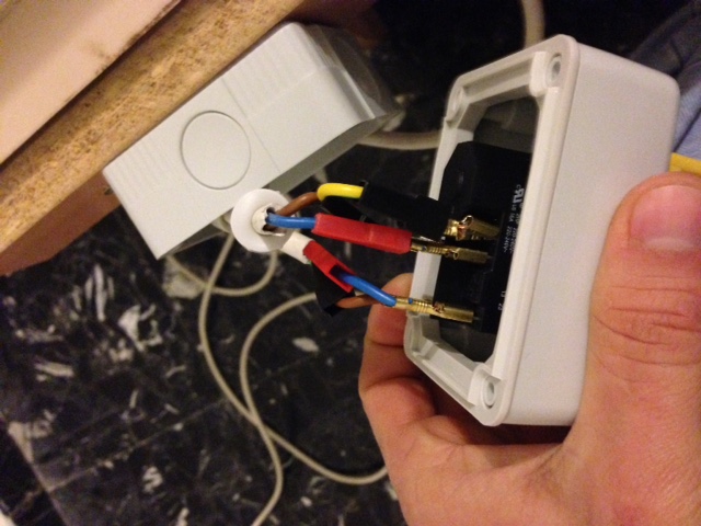

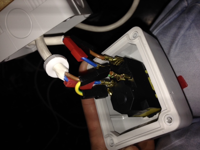

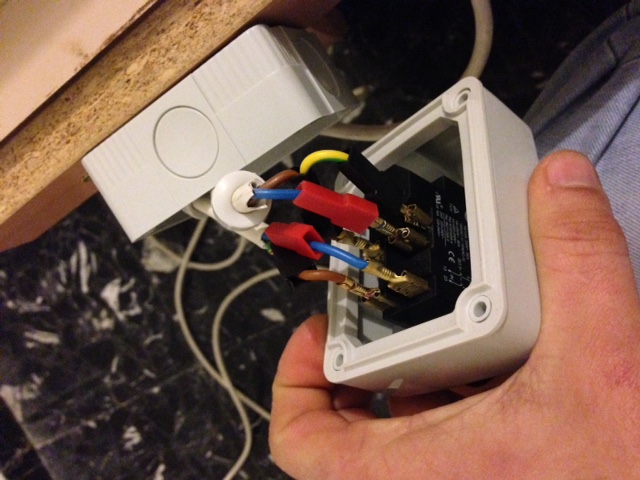

Ragazzi qua la situazione non funziona,perché??? Ho rivisto i collegamenti e il ponte sta fatto bene che devo fare???dico una cavolate...sul 14 ci va la fase e io ho messo il neutro??se metto solo l sic senza 14 sembra che scatta poi ricollego ma non regge!!!e rotto?? Boh ditemi voi
Messaggi: 17849
Re: Come collego questo pulsante di sicurezza a fungo??
ci fai vedere una foto dei collegamenti ?
allora queste sono le foto....filo di ingresso sotto e ponte con uscita sopra, si vede il marrone con il giallo/verde a ponte per l' aux
