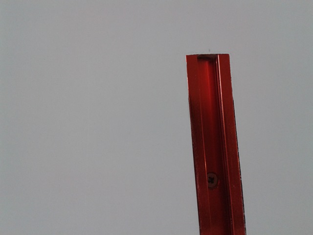

lo presa qui :oops:
alla fine tra il cambio e le spese di spedizione mi è uscita 17 euri , qui i italia ce l'ha solo Rma Tools ma
fa ordini minimi da 40 € :(

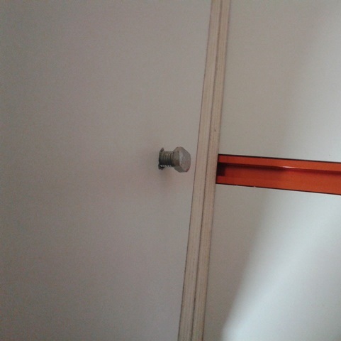

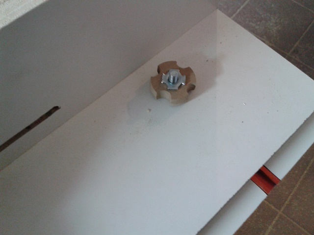

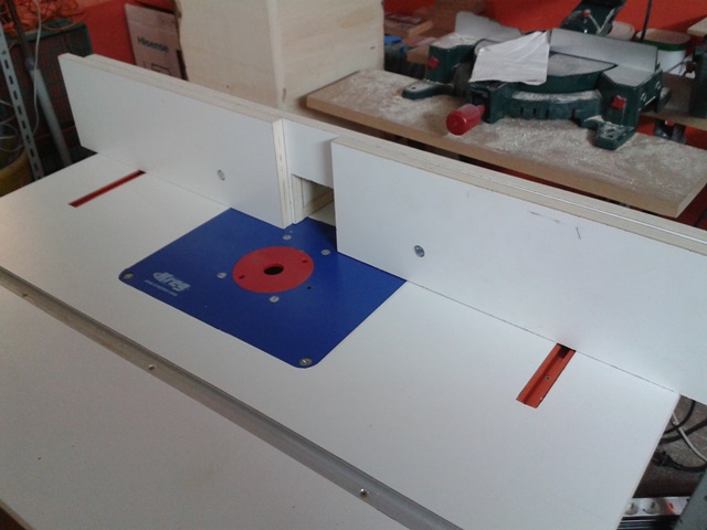

però non sono riuscito a trovare il perno filettato con la testa piatta da nessuna parte così ho dovuto
molare la testa di due bulloni in modo che scorrano nelle scanalature, presto vedrai come funziona il tutto :D

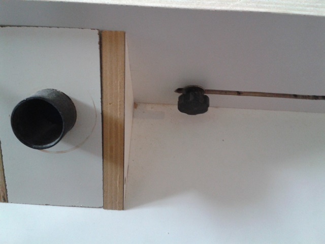

Alcune foto della battuta parallela e guide t-track

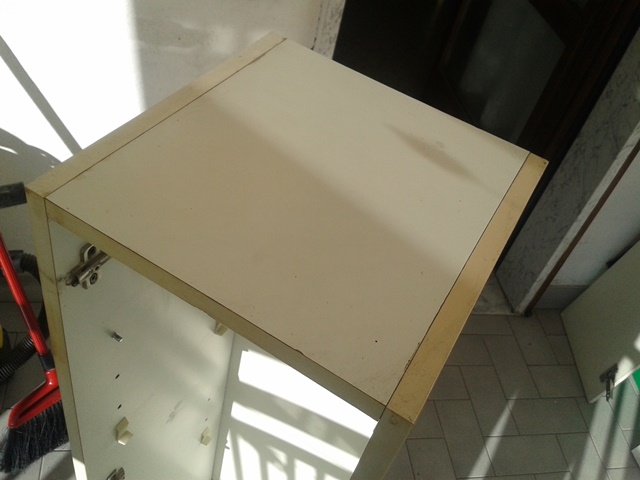

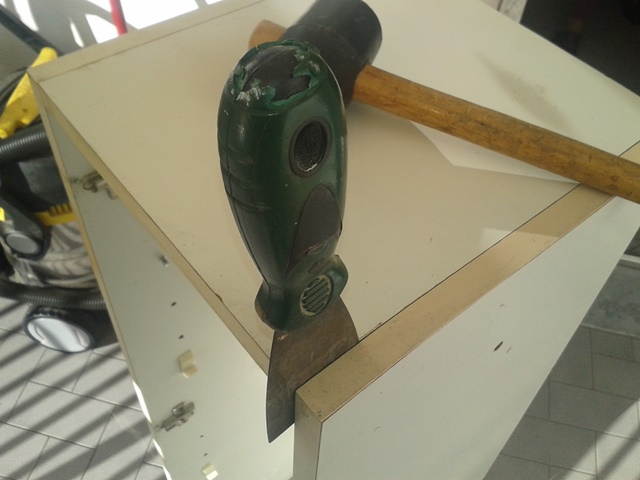

Utilizzando il banchetto mi sono reso conto che gli mancano due cassetti e così sono
salito in soffitta ed ho recuperato un vecchio pensile da cucina da 30 cm per un metro,
questo è il metodo che ho usato per disassemblarlo senza romperlo
due colpi sulla spatola ben affilata e le spine si tranciano di netto senza fare danni
domani spero di poter andare in lab per completare l'opera : Lol :

plcet ha scritto:eeeeeeeh.....quant è bello il multi utensile per fare questi lavoretti :P
secondo me avendo la lama più grossa della spatola qualche danno lo fa : Builder :

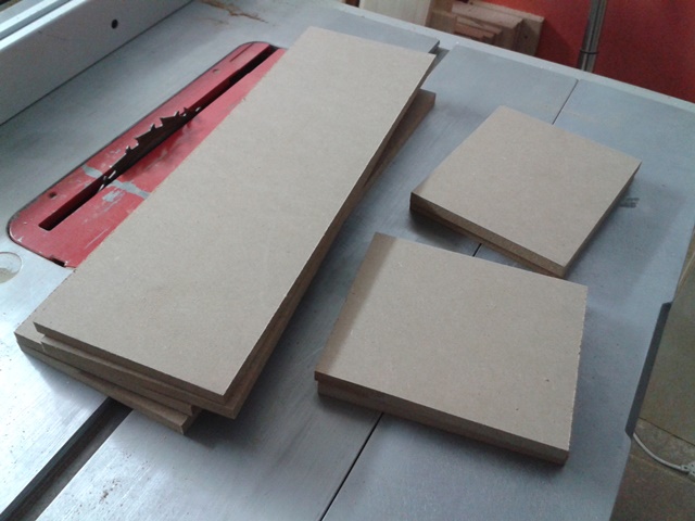

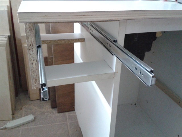

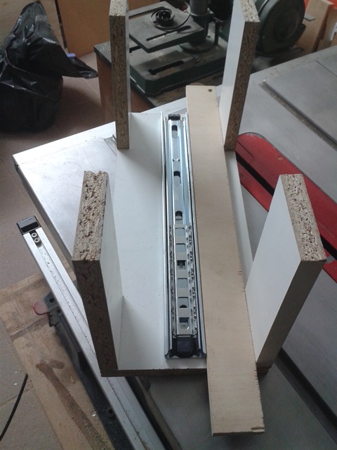

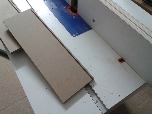

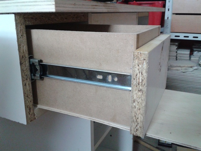

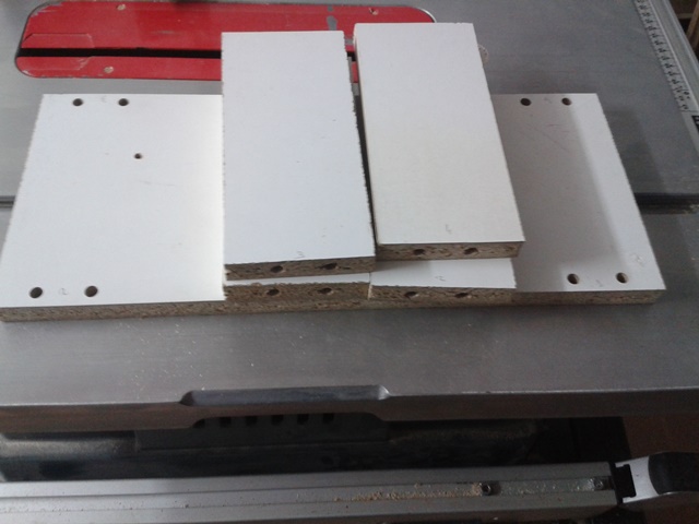

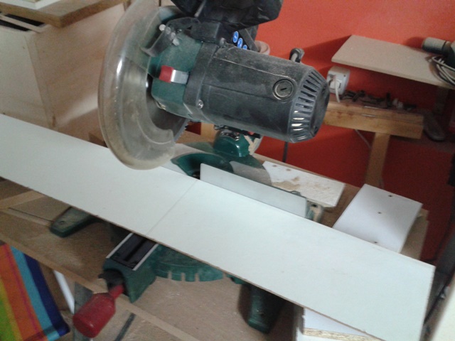

oggi giornata dedicata alla costruzione dei cassetti interamente realizzati con materiale
di recupero, quindi dopo aver spaccottato il mobiletto in truciolare l'ho tagliato a misura
per cercare di recuperare le parti "migliori", siccome il materiale non mi bastava ho fatto
a meno di uno dei due fianchi del contenitore del cassetto sfruttando quello del mobile e
di una parte di quello inferiore e superiore, eccovi le foto

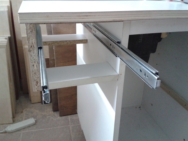

foratura di tutti i pezzi

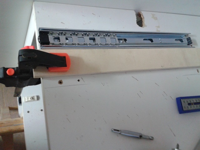

posizionamento semiguida sul fianco del contenitore
qui il posizionamento su fianco del mobile utilizzando la stessa dima di battuta

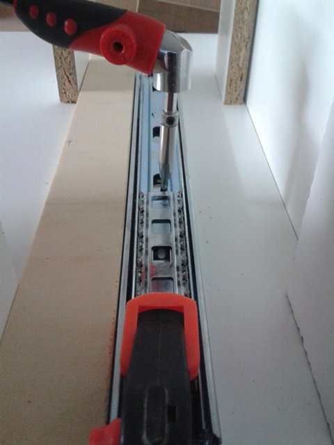

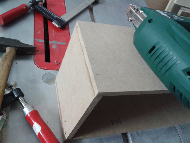

per avvitare all'interno del contenitore ho utilizzato il mandrino angolare naturalmente della Lidl
taglio dei pezzi di mdf che compongono il cassetto
fresate per inserire il fondo da 4 mm sempre recuperato dal mobiletto di cui sopra
i cassetti sono stati incollati e inchiodati

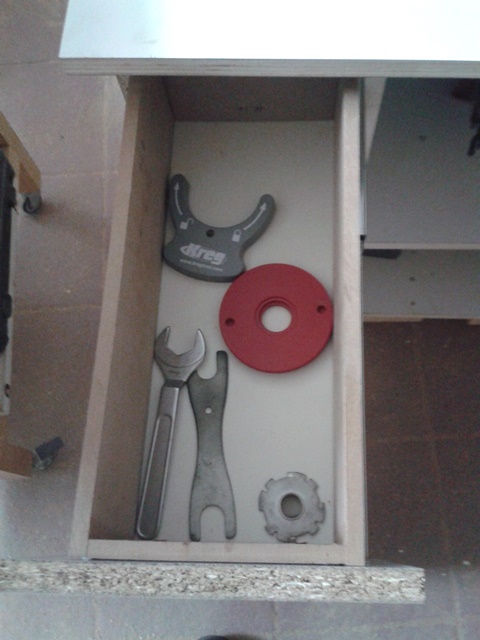

montaggio dei cassetti all'altra semiguida

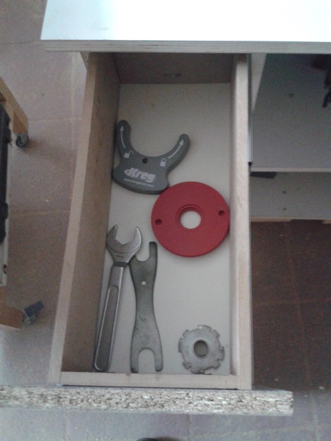

cassetto finito ed operativo, la prossima volta borderò quei frontalini

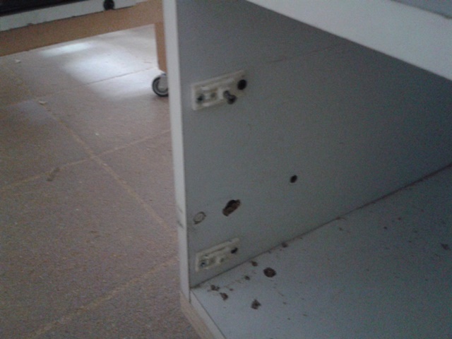

già che c'ero ho tagliato l'antina del mobiletto, ho tagliato le basette in plastica delle cerniere,
quindi ho riforato l'antina e piazzato le basette con due viti................. più riciclo di così ............... : Nar :

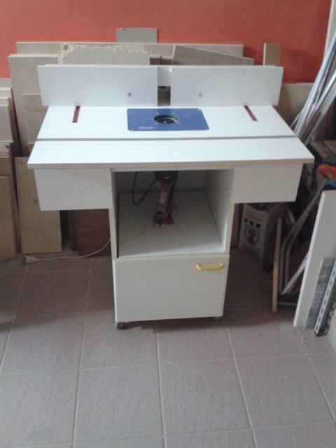

e questo è il risultato finale, adesso non mi resta che bordare anche il piano ma sono indeciso con cosa :shock:
Re: Nuovo Banchetto Fresa
ottimo lavoro mario....se non erro hai utilizzato lo stesso mobiletto, cambiato il piano e aggiungendo i 2 cassetti laterali giusto?!?!?! :D
Messaggi: 17821
Esatto, anche se di quel mobiletto ne è rimasto ben poco :)

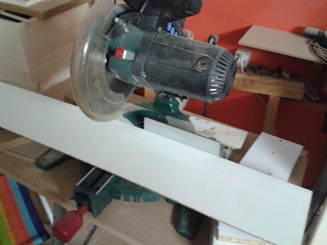

mario una domanda....ma la troncatrice è parkside?
