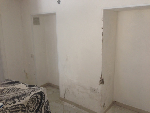

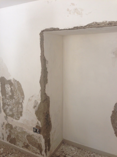

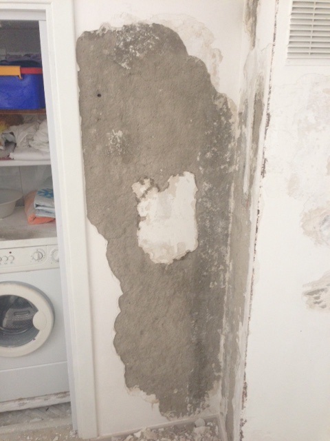

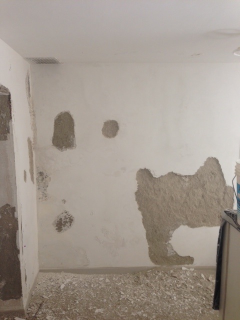

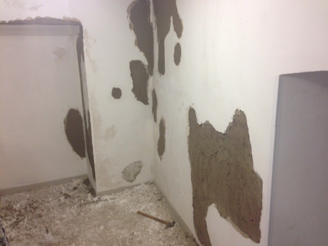

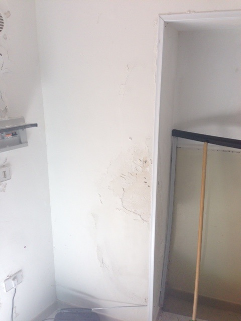

ieri abbiamo cominciato i lavori.....i rintocchi erano vuoti un pò ovunque
questo è il lavoro iniziale...pulito il vecchio, bagnato con spruzzino e passato il primo strato di rinzaffo alla calce...tenuto bagnato sempre con spruzzino tutta ieri sera e questa mattina, poi seconda mano di intonaco più fino...ora il mio amico provvederà a rifare lo spigolo che si è completamente disfatto, lo spigolo in alluminio si è completamente disintegrato con la ruggine e si è portato dietro tutto il muro. Tra 2 settimane passeremo il fino e poi le 2 mani di vernice è un pò triste vederla così ma tutto si aggiusta no?!?!?

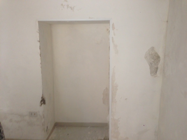

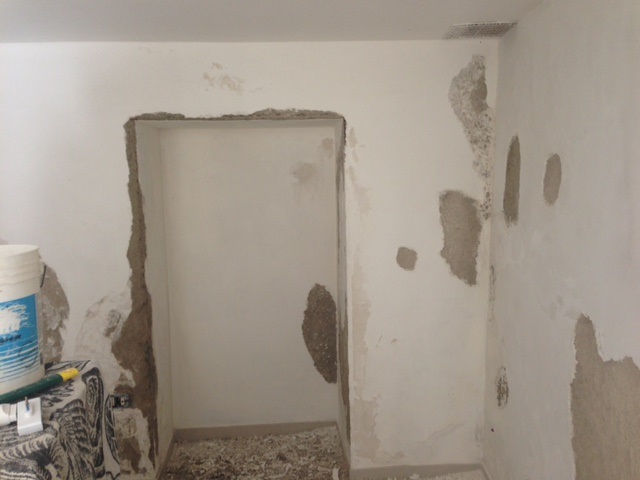

e si procede

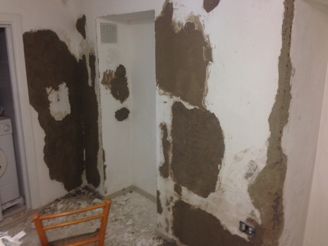

la prima mano col rinzaffo

per lo spigolo usa quelli in plastica con rete, risparmi tempo ed il risultato sarà migliore
http://erediscuratti.cormed.biz/?wpsc-p ... n-plastica
e mi raccomando, aiutati con una riga per fare in modo che le "toppe" di intonaco siano perfettamente livellate con l'esistente
