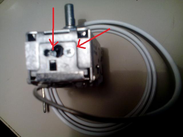

Buongiorno, problema risolto grazie sopratutto alla .."bella"
e lunga conversazione con la quale, tra le altre cose, mi hai
dato l'input delle vitarelle. Stamattina, grazie alla neve, non
sono uscito e quindi dedicato al ts. Lavorando su entrambe
-ma più su quella interna- ho tarato le mollete ed il frigo
è entrato in funzione portando le temperature a 4°C ed il
congelatore a - 20°C. Va bene così o devo variare le temperature?
Ti ringrazio molto e scusami per le ore piccole che ti faccio fare.
Antonio
9 Ts internojpg - Copia.jpg (78.48 KiB) Visto 4581 volte
Re: Che tipo di termostato è
A questo punto cosa ti devo dire posso pensare due cose o il termostato non è quello giusto o ti sei impressionato o hai messo la manopola oltre il due , dici tu cosa ci azzecca il numero ?
Ci azzecca perché in genere questi termostati rex o zanussi bisogna farli funzionare a 1 altrimenti staccano a lungo o non staccano proprio .
io in genere non li compro questi , ranco,
ma prendo quelli dell'ARISTON che vanno molto meglio oppure gli universali della wirlpool .
Ora se ti trovi bene va avanti cosi altrimenti devi cambiare marca .
