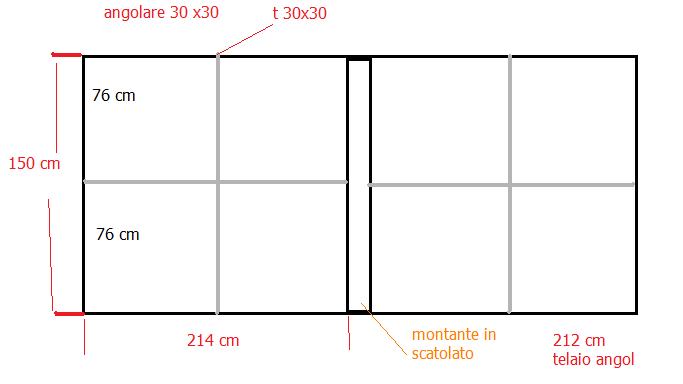

ho preso una semplice L da 25 mm per farne una per prova, in base a quel locale che è tipo tugurio, la soluzione piu semplice da realizzare ed efficace tutto qui, come pannello userò lexan policarbonato non vetro, ti ripeto è una vecchia rimessa un locale x sgombero, utile funzionale ma non dispendioso, grazie comunque per i giusti consigli

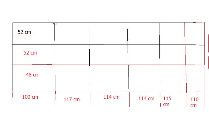

ho realizzato i telai e li ho fissati verticalmente
le misure sono :
praticamente vorrei chiuderlo in policarbonato alveolare, quanto materiale mi occorre come lo fisso, come si mette in opera , i pannelli posso tagliarli io con smerigliatrice o seghetto alternativo? che misura vendono in commercio?
le misure sono :
