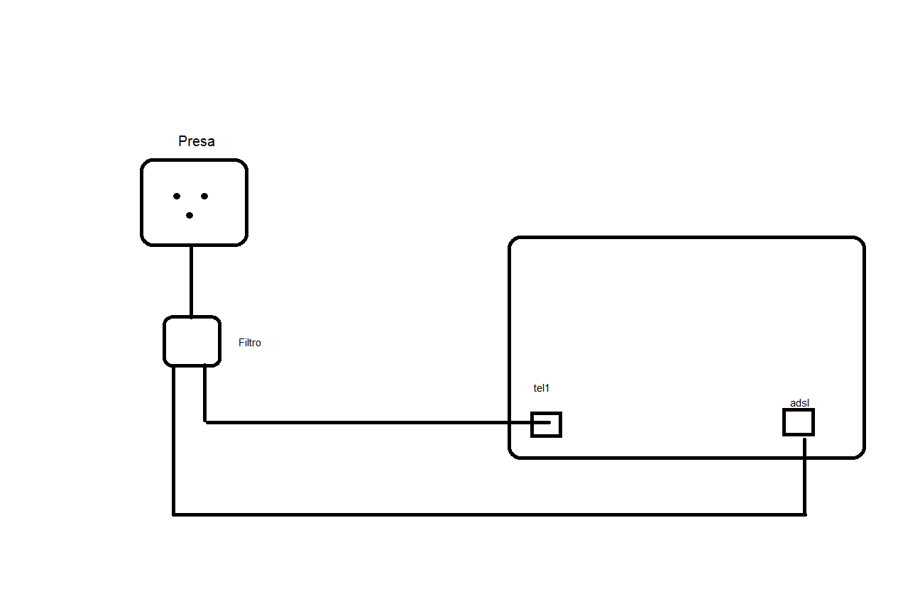

questo è lo schema del mio impianto, alla prese in alto ci sono collegati
in parallelo tutti i telefoni di casa

ciao forse non sono stato chiaro. io non ho toccato nulla.
Ho un modem in una stanza (non quella in foto) che se collegato in ethernet va a 28/30 Mb/s, il problema mi compare quando sono in wifi. In particolare nella stanza di fronte (4 metri e un muro divisore) il segnale è 1 tacchetta su 3. Al piano inferiore il segnale è debolissimo. Ci tengo a dire che prima era ottimo in entrambi i posti che ho ora detto, poi non so come mai ora è pessimo ovunque. (A titolo di esempio vi dico che accanto al modem ho una stampante Wifi , al piano inferiore mi riconoscere la stampante ma non il modem .)
Ho chiamato la telecom per esporre il problema, inizialmente l'assistenza tecnica mi ha cambiato i vari canali radio, ripristinato le impostazioni e riavviato tutto, ma niente.. è venuto un tecnico telecom a casa e mi ha detto che il problema non è della telecom, poichè loro si interessano che il segnale arrivi a casa ma non del wifi. Mi hanno detto che probabilmente è interferenza o troppi modem sugli stessi canali radio e risposto "Comprati un amplificatore di segnale". (tra l'altro quest'assistenza era pure a pagamento...)
Ora non capisco perchè vuoi attaccarla da un'altra presa , che magari è stata abolita quando sei passato a fibra .
O mi è sfuggito qualcosa ?
Ed ecco perchè sto scrivendo questo post. Ho inizialmente pensato che il modem fosse in una zona della casa troppo remota, e avevo pensato di spostarlo in un'altra stanza più centrale. In particolare volevo collegarlo alla presa di cui ho mandato la foto... che a quanto detto è inutilizzabile per il modem fibra. Quindi? cosa faccio? Consigli?

certo :) , altra cosa... ma volendo riutilizzare quella presa nell'altra stanza che ti dicevo come posso fare? tecnico telecom? elettricista?
Messaggi: 17816
Re: Problemi Wireless
volendola utilizzare per cosa ?
se il modem te l'ha montato il tecnico telecom è meglio lasciarlo dov'è
perché di solito loro lo montano sulla prima presa dell'impianto
luigiru97
Messaggi: 34
Iscritto il: sab 05 set 2015 3:19 pm
Messaggio da luigiru97 »
per attaccare un cordless
Puoi postare una foto dell'interno della cassetta che ti ha montato tim , su cui ti ha messo il modem di fibra ?
