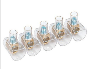

Un morsetto va bene, ma non un mammut...meglio un morsetto a cappuccio. Uno di questi, della misura adatta per 3 fili:
Morsetto a cappuccio trasperente.png (80.77 KiB) Visto 3362 volte
Spelli i tre fili, li attorcigli insieme, li inserisci nel morsetto e stringi la vite. Uno arriva dal muro, uno va alla lampada e l'altro va alla presa.
E' sottinteso che il neutro deve andare alla lampada direttamente, senza passare dall'interruttore. E, altro sottinteso, prima di fare qualsiasi cosa devi staccare sempre la corrente e usare delle scarpe con la suola di gomma. Ah, riguardo alla tecnica dell'uso del morsetto a cappuccio, spella sempre i fili molto più lunghi (li attorcigli meglio) e poi li tagli alla misura giusta prima di inserirli. Di regola le guaine devono rimanere all'interno del morsetto.
E, ultima cosa, dopo che hai stretto la vite, attorciglia per un paio di cm le tre guaine e bloccale fra di loro e alla parte iniziale del morsetto con del nastro isolante. : Wink :

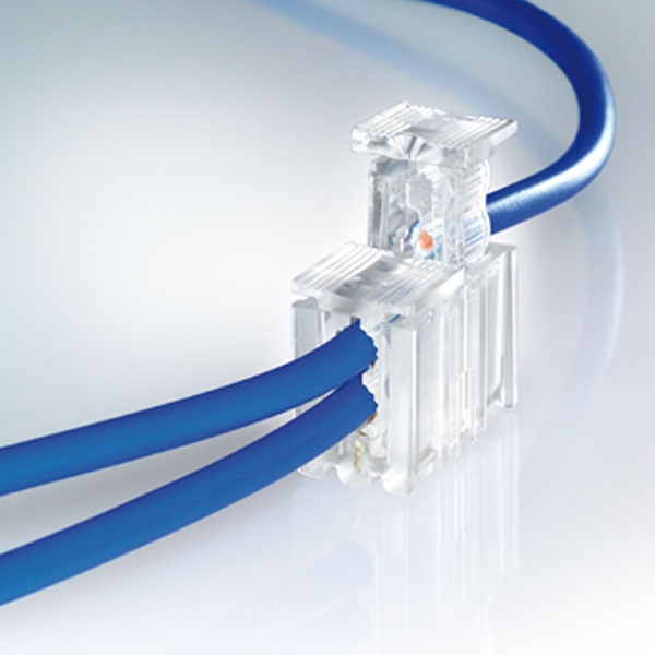

Ho consultato google immagini e ho trovato questo cappuccio:
non è forse questo l'ideale per il collegamento del blu?
In quelli che sanno aggiustare ciò che era rotto c’è un che di magico, è come se donassero vita a qualcosa che sembrava perduto per sempre.
(Fabrizio Caramagna)
Re: Cosa serve per portare corrente a 2 uscite?
Ti consiglio quello che ti ha suggerito Giovanni, è più pratico e costa meno. Quello che hai postato tu ha solo il vantaggio che non devi spellare i fili.
