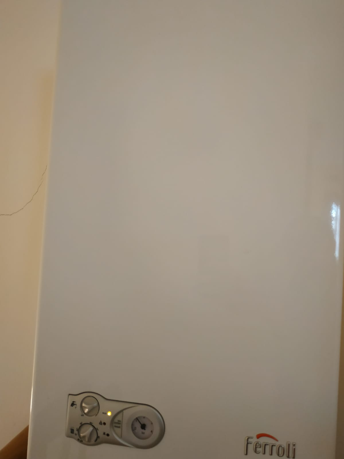

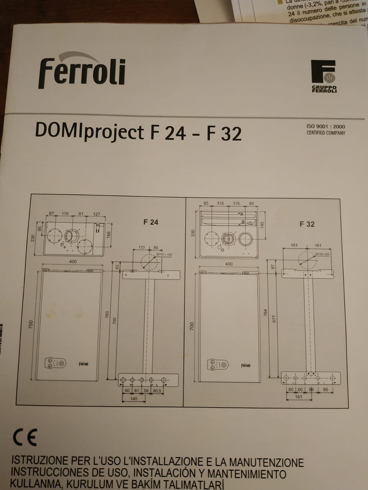

Ciao,
allego le foto della caldaia, magari dal modello si capisce se c'è la valvola termostatica interna... rispetto al termometro per vedere se raggiunge la temperatura non c'è sulla caldaia.
Domani mattina faccio la prova con la bacinella, ovviamente con l'acqua calda giusto?
