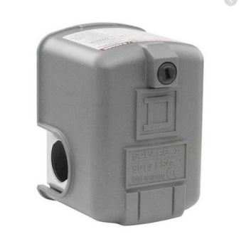

una foto vale più di 1000 parole, mi fai vedere il pressostato autoclave senza il coperchio di protezione ?
una volta tolto riaccendi e fai attenzione se il rumore viene da li

per @julweb si il pressostato è proprio quello, l'ho aperto e lui fa solo un click quando attacca e quando stacca. Non è lui il problema. Si la valvola di non ritorno è provvista di filtro.

Mi permetto che una foto del pressostato e filtro senza coperchio le farei : Thumbup :
