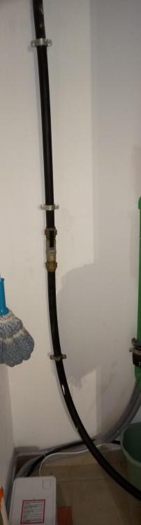

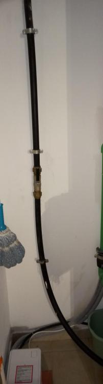

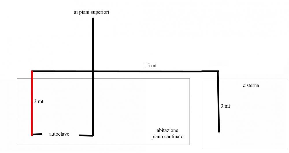

Buongiorno possiedo una pompa con autoclave che preleva l'acqua da una cisterna come in foto. Mi capita che sul tubo evidenziato in rosso da 32 pollici (foto 2) ad ogni partenza della pompa ci sia un colpo di ariete. Cosa mi suggerite per risolvere il problema considerato che il colpa di ariete avviene in fase di aspirazione?

1) si scusate allora il tubo è da 1 pollice fuori c'è scritto 32 (credo siano mm)
2) ho una valvola di non ritorno all'interno della cisterna nel punto di prelievo subito dopo il filtro.
3) non so se definirlo colpo di ariete: appena parte la pompa, sembra si "scuoti" il tubo nella foto, ma non esternamente perché è fissato al muro, è uno scossone provocato dal movimento dell'acqua all'interno del tubo. Proverò ad allegare un audio più tardi

Re: colpo d'ariete in aspirazione
https://sendvid.com/fhl0e6ro
Si sentono in ordine prima il pressostato, poi il motore e subito questo strano colpo tipo frusta.
La valvola di non ritorno è tipo Europa. L'anno scorso ho pulito la cisterna e controllato la valvola e funziona correttamente.
Comunque ripeto il motore non si muove.
