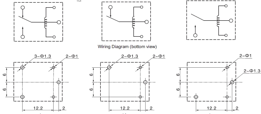

Hai ragione Mariobrossh, effettivamente il TRIAC benchè potrebbe controllare direttamente la resistenza, sembra invece pilotare un relè visto che ce n'è uno, quella scatolina nera con scritto LRD-S-124DM.
A questo punto, visto che ad essere maggiormente sollecitato sembrerebbe essere proprio lui, forse conviene controllarlo per primo.

Per controllare il relè è un po' più complicato perchè dovrai utilizzare un alimentatore in grado di erogare 24 Volt in Corrente Continua ed alimentare l'elettrocalamita, e con il tester verificare i contatti se si aprono e chiudono (con e senza alimentazione alla elettrocalamita) secondo lo schema seguente preso dal DataSheet

Messaggi: 17894
Re: Ferro da stiro Philips HI5915 - Non riscalda più la piastra
allora, stando allo schema postato dal Cap, il filo arancione dovrebbe essere
l'uscita della 220 del relè, quindi devi mettere un puntale dello strumento sul
neutro e l'altro sul filo arancione, se tu avessi un alimentatore a 24 volt si
potrebbe provare con maggior sicurezza
