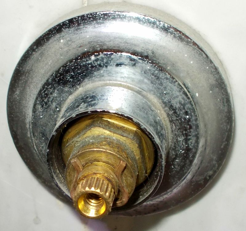

Ho tolto la borchia e rimosso il pomello
casa bagno valvola generale DSCN6038.JPG (100.17 KiB) Visto 4713 volte
Come si smonta?

JackOnFire ha scritto:...Come si smonta?...
1) Chiudi l'acqua generale ;)
2) Sviti la ghiera cromata
3) Giri il rubinetto per aprirlo (non dovrebbe mai essere smontato se la guarnizione è compressa perchè il rubinetto è chiuso)
4) Con una chiave inglese sviti il dado che si vede in foto e con questo ti verrà dietro il sistema di chiusura.
Se la guarnizione invece di essere attaccata al sistema di chiusura rimane incastrata dentro il rubinetto allora hai trovato qual'è il problema :lol:

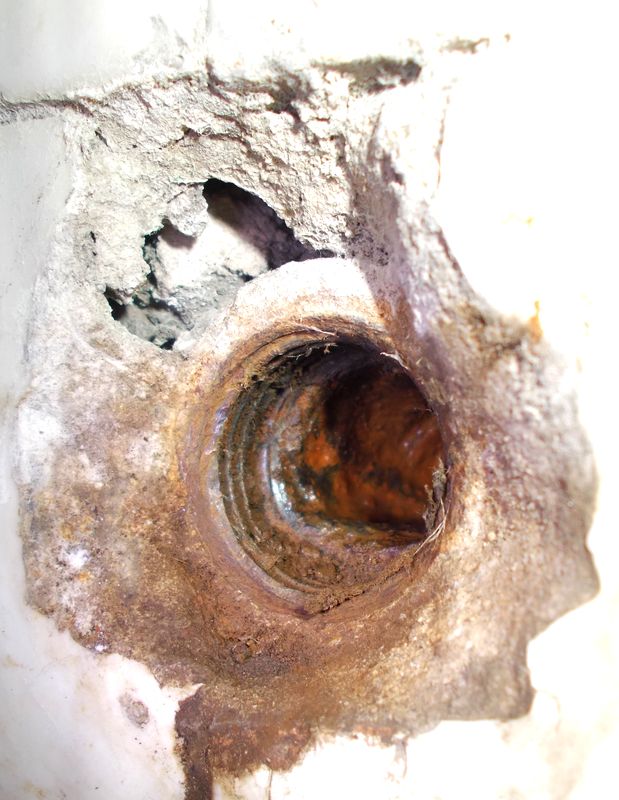

Oggi ho sostituito la valvola generale del bagno (V0) ma il problema del thread persiste, quindi non era lei la responsabile, tuttavia adesso finalmente riesco a chiudere del tutto il flusso d'acqua ai sanitari :) Era messa un po' male

e questo è uno scorcio del tubo dov'era avvitata
casa bagno valvola generale tubo DSCN6048_2.JPG (89.39 KiB) Visto 4703 volte
Voi che avete esperienza, è molto arrugginito?

Intanto spero che tu abbia rettificato la sede di battuta del rubinetto... perché dalla foto non sembra messa bene. Comunque se tiene va bene così.

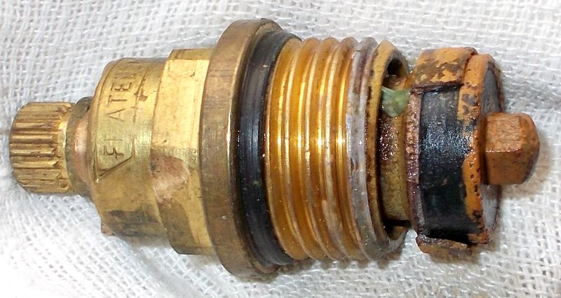

Ho messo un po' di stoppa e pasta verde sulla filettatura della nuova valvola, spero di non aver fatto male perchè in quella originale non era stato messo nulla :)
Non era stato messo nulla perchè c'era la sua guarnizione:
Vuoi dire che nel vitone nuovo tale guarnizione non c'era? Comunque, se il vitone non perde e funziona bene, lascia pure così con la canapa come hai fatto.

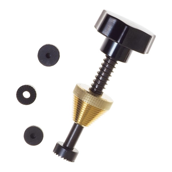

La sede del rubinetto è particolarmente rovinata, questo farà sì che quando la guarnizione comincerà ad invecchiare indurendosi, il rubinetto ricomincerà a perdere.
Per sistemare il problema puoi usare una Rettificatrice per Rubinetti come questa:
Si trova al brico per una decina di euro e rettifica la sede rendendola liscia.

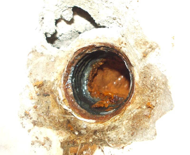

Queste sono foto della parte iniziale del tubo e del rubinetto
passandoci un dito a girare ho constatato che c'è un "accumulo" nella parte inferiore che non viene via con la pezzuola, inoltre facendo leva con un cacciavite a punta piatta uscivano detriti di colore scuro che facevano odore di ferro. In definitiva credo che sia messo molto male, almeno in quanto a ruggine. A questo punto credo che il problema sia un tratto di tubo ostruito tra la valvola generale ed il rubinetto del bidet (V0-Rb).
Per adesso ho lasciato tutto così: V0 chiusa ed il tubo senza il nuovo rubinetto, tanto c'è anche una lavanderia in appartamento ed uso quella. Vorrei chiedervi pareri su eventuali soluzioni per questo problema, adesso che la causa è stata chiarita... anche se posso intuire cosa mi (ri)risponderete.
Butto giù una delle mie solite idee-pazzie, tanto avete capito che non se so nulla e mi perdonerete. Per sciogliere la ruggine utilizzerei un prodotto che genere

Scusate la replica ravvicinata ma vorrei chiedervi un'altra cosa. Mi sono accorto di una stranezza, cioè il vecchio rubinetto presenta una "doppia" guarnitura, cioè sia stoppa sia teflon
Sarà mica che se nel nuovo metto solo la stoppa, trafila acqua? Hanno avuto necessità di mettere quella più sporgente ed abbondante in teflon perchè la filettatura del tubo è andata, cioè piena di ruggine e calcare? Si capisce eventualmente dalle foto?

Il tubo mi sembra ormai irrecuperabile. Comunque, intanto, io proverei con un cacciavite a taglio grosso (o uno scalpello) a levare le incrostazioni sulla curva, tutta la curva... magari il peggio è solo lì.

Riguardando meglio la foto della curva a muro, si capisce il perché l'idraulico abbia avuto dei problemi per far fare tenuta al rubinetto e ci abbia messo tutto quel teflon: la parte dx della curva è praticamente distrutta e va cambiata assolutamente. Quindi, purtroppo, (ma forse neanche troppo) l'unica è smontare il bidet, aprire il muro intorno alla curva e cambiarla. Nella speranza, naturalmente, che il tappo sia solo lì.
Per questo, per prima cosa, occorre accertarsi che l'ostruzione sia solo nella curva, altrimenti il lavoro è inutile... visto che comunque dovresti cambiare quel pezzo di tubo.
Per cui prendi un fil di ferro e cerca di capire se dopo la curva passa bane oppure no. Se fosse solo la curva, in fondo il lavoro di smontaggio dle bidet e la sostituzione di quella penso sia tranquillamente alla tua portata.
Potresti anche provare ad agire dentro la curva con l'acido muriatico,o meglio con dell'aceto di vino bianco: dopo tolto il bidet, ci avviti una curva più un pezzo di tubo in verticale e ci versi l'aceto con un imbuto. Poi man mano che scende ce ne versi ancora in modo tale da riempire tutto quel tubo nel muro. Naturalmente devi tenere chiusa la valvola Vc. Quando vedi che il tubo non riceve più , lo lasci il quel modo per almeno un paio di giorni in modo tale da sciogliere il più possibile la ruggine e il calcare. Dopo 2 giorni smonti la curva e il tubo verticale e guardi come va la curva dentro il muro.
Se vedi che è migliorata, apri la valvola Vo e guardi come viene l'acqua. Se viene bene, cambi la curva e rimuri il muro. FINE :)
