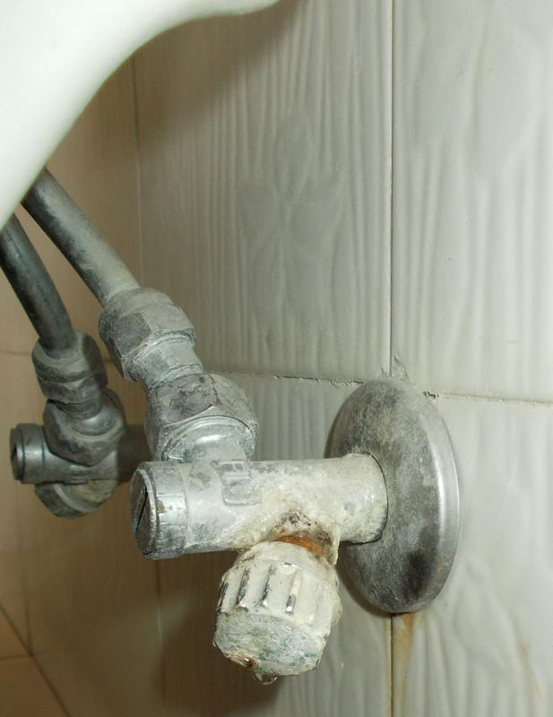

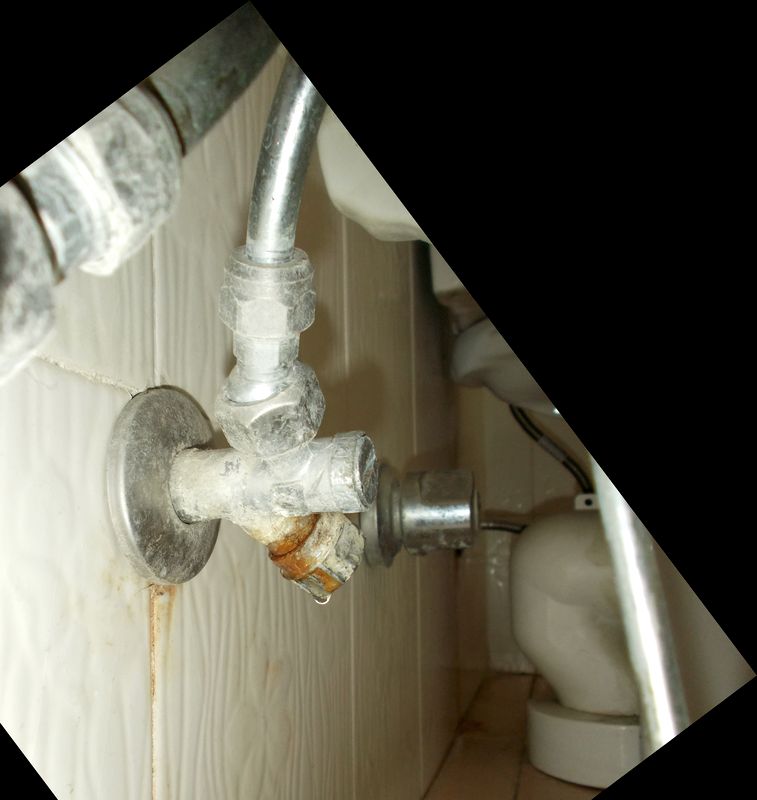

Devo sostituire questa valvola dietro il bidet perchè perde acqua

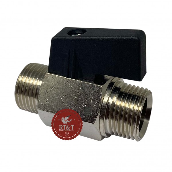

Sono stato alla vicina ferramenta ed ho spiegato che il bidet ha i tubi rigidi e mi hanno comunque proposto una valvola del genere
casa valvola bidet proposta.JPG (52.15 KiB) Visto 5466 volte
dicendo che anche i tubi rigidi si possono piegare.
Ciò che vi chiedo è se è vero e posso agevolmente mettere la valvola proposta deformando a sufficienza il percorso del tubo oppure se è il caso di cercarne una identica a quella presente per rendere la sostituzione quando più semplice possibile.
Secondo me non ce la fa e bisogna prenderne una identica ma aspetto vostri pareri.

Cambia ferramenta :lol: :lol: :lol:
Scherzo naturalmente, però personalmente vedo due problemi:
1) Il rubinetto che hai ha anche un filtro che serve ad evitare che i residui più grossi possano entrare nel rubinetto miscelatore correndo il rischio di rovinarne la parte ceramica della cartuccia, l'altro chiaramente no.
2) E' vero che i tubi rigidi si possono piegare, ma non allungare e quel rubinetto secondo me porterebbe l'attacco della cannetta troppo lontano rispetto al precedente rubinetto.
Quei rubinetti con filtro sono molto comuni e si trovano facilmente, se hai un altro ferramenta o brico nelle vicinanze lo avrà certamente... altrimenti c'è sempre la possibilità di cercarlo online.
Re: Sostituzione valvola (rubinetto filtro) del bidet con tubi rigidi
Come dice il Capitano, quelli sono porta filtri (il filtro si estrae dove vedi la testa del vitone spaccato) enon hai alternativa a sostituirli; forse in ferramenta non hanno capito cosa volessi (?), inoltre i tubi rigidi se li pieghi a mano rischi di schiacciarli.
In effetti sarebbe da cambiare ferramenta :D :D :D

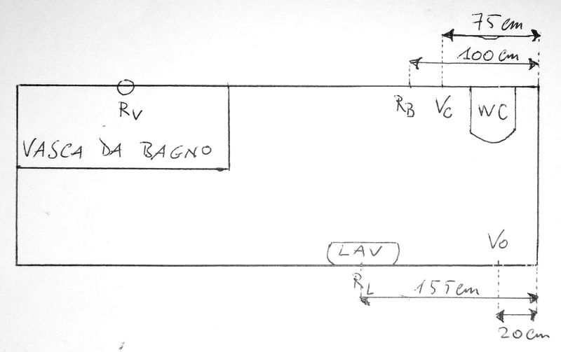

Questo è uno schema, alla meno peggio, dei rubinetti dei sanitari ("R") e delle valvole di comando ("V") del bagno
casa schema bagno valvole DSCN6035_2.JPG (30.9 KiB) Visto 5405 volte
Dalle prove effettuate, posso evincere che:
- V0 è quella generale perchè agisce su tutte le altre (bidet, vasca, lavabo, wc);
- Vc agisce solo sul wc.
La V0 è tutta aperta, l'unico appunto che posso fare è che, per quanto posso chiuderla, non chiude del tutto perchè esce sempre un rivolo d'acqua aprendo i rubinetti dell'acqua fredda dei sanitari.
Inoltre:
- se apro e poi chiudo Rv ottengo quel "suono" di cui abbiamo accertato la causa, inoltre posso dire che è massimamente localizzato nella zona bidet-wc (Rb-Vc), almeno per il mio orecchio;
- se chiudo Vc, poi apro Rv e la richiudo, sento sempre quel suono.
Da queste prove, si può capire in quale tratto di tubo è presente l'ostruzione (o le ostruzioni)?
Se smonto Rb e non vedo ostruzioni usando la torcia, immagino che voglia dire che i detriti stanno nei tratti di tubo a muro. In questo caso, magari smontando anche Rv, si può usare un qualche "stura-tubi" inserendolo da Rv fino a Rb e poi anche da Rb verso il monte per far defluire/frantumare i detriti?
Ovviamente sto chiedendo prima di fare il lavore così faccio un unico intervento completo :)
