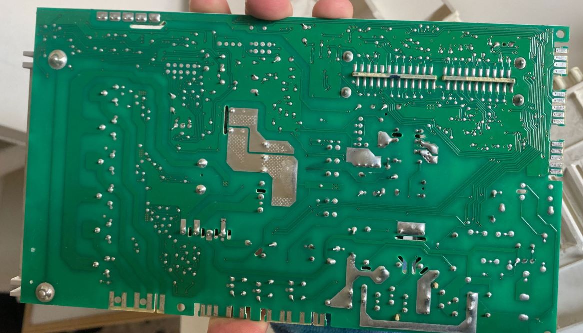

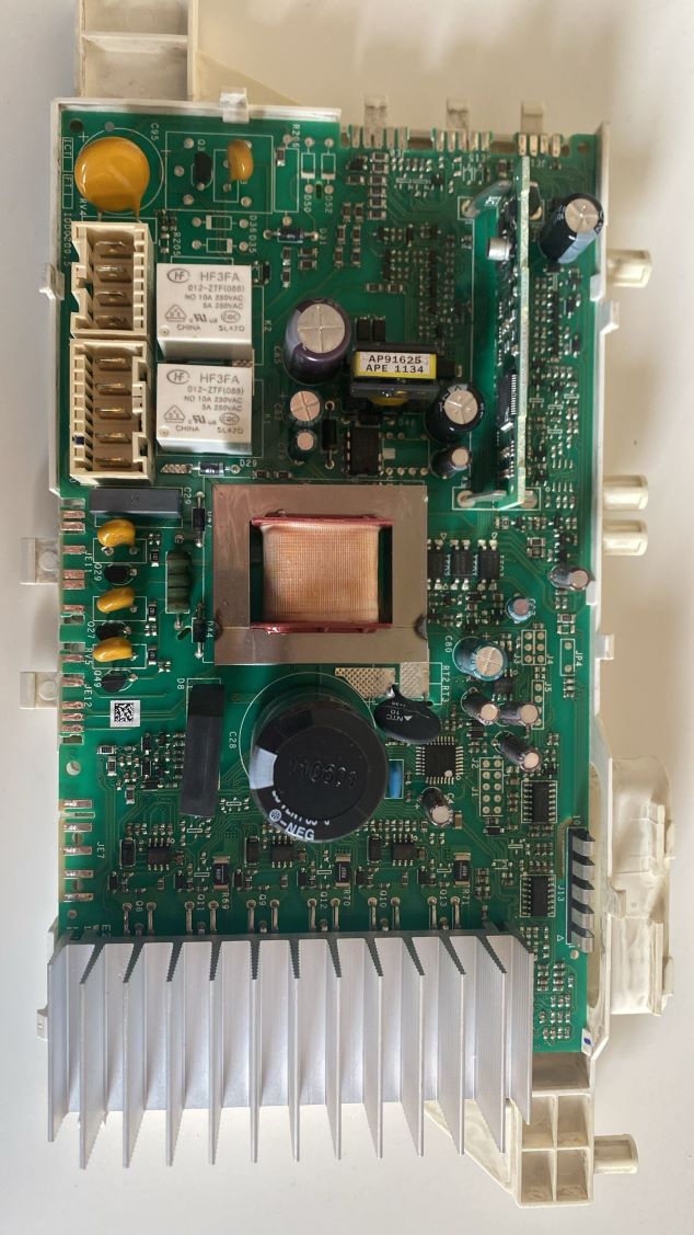

Grazie per i suggerimenti.
Ecco le foto della scheda.
A prima vista non sembrano esserci bruciature.

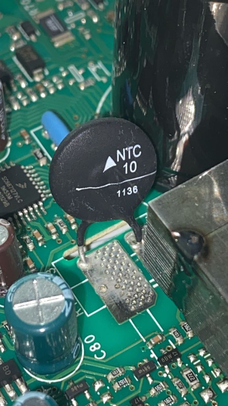

Hai un tester? controlla la tensione ai capi del grosso elettrolitico, mi pare C28. Controlla anche l'efficienza dellla NTC, nei pressi, vedo un segno che potrebbe essere una crepa.

Dove la crepa? Non riesco ad individuarla.
ENRICO51 ha scritto: lun 11 mar 2024 6:24 pm Hai un tester? controlla la tensione ai capi del grosso elettrolitico, mi pare C28. Controlla anche l'efficienza dellla NTC, nei pressi, vedo un segno che potrebbe essere una crepa.

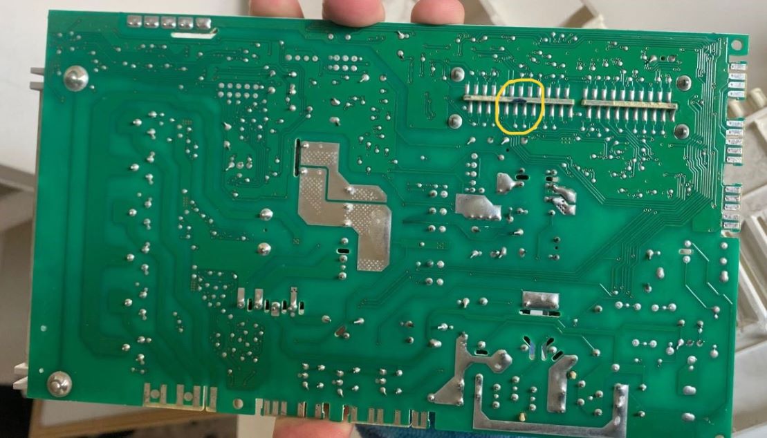

Ho notato un simil-bruciatura che evidenzio nel cerchio.
Confermate?

Modesto
Messaggi: 2550
Re: Lavatrice Hotpoint Ariston ECOT6L 891
Vedo un segno scuro ma non riesco a vedere lo stato della saldatura, ma tu sicuramente lo puoi vedere. Io mi riferivo alla NTC , dove ho messo la freccia rossa, controlla col tester se è interrotta. Fai delle foto sui particolari.

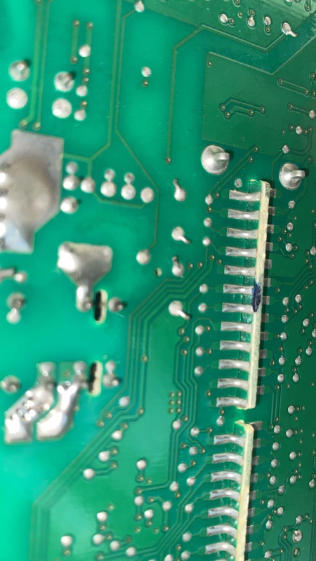

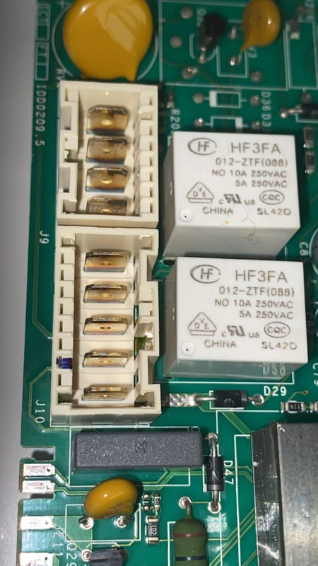

Purtroppo non ho tester. Ecco però alcuni dettagli della scheda.
L'NTC mi sembra a posto, la simil-bruciatura sembrerebbe qualcosa tipo macchia di inchiostro.
Quelli che ora mi pongono un grosso dubbio sono i contatti (forse verso il motore?) di cui mando foto di dettaglio.

Quindi il fatto che i contatti siano un po' anneriti non aiuta?
