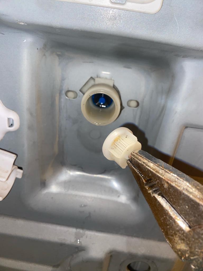

Prova a chiudere il rubinetto di ingresso dell'acqua e poi staccare il tubo dell'acqua dalla parte della lavatrice.
Dovresti trovarti un filtro come questo:
Lo togli con le pinze come vedi fare nella foto e verifichi se è sporco lo pulisci e riprovi a far partire la lavatrice.

Grazie del consiglio.
Provato e il filtro è pulito.

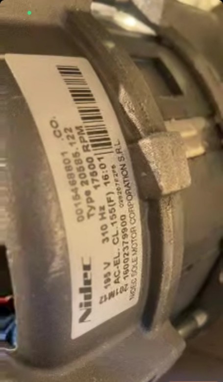

Cinghia è a posto. Motore smontato e non sembra avere spazzole.
Provato 2 programmi diversi e anche la sola centrifuga. Con il programma sola centrifuga, non parte nulla.

Messaggi: 2550
Re: Lavatrice Hotpoint Ariston ECOT6L 891
E' un motore inverter, trifafase a 195 V, lo puoi provare solo collegato alla sua scheda. molto probabile un guasto sulla scheda, dovresti smontarla e fare delle foto ambo i lati.

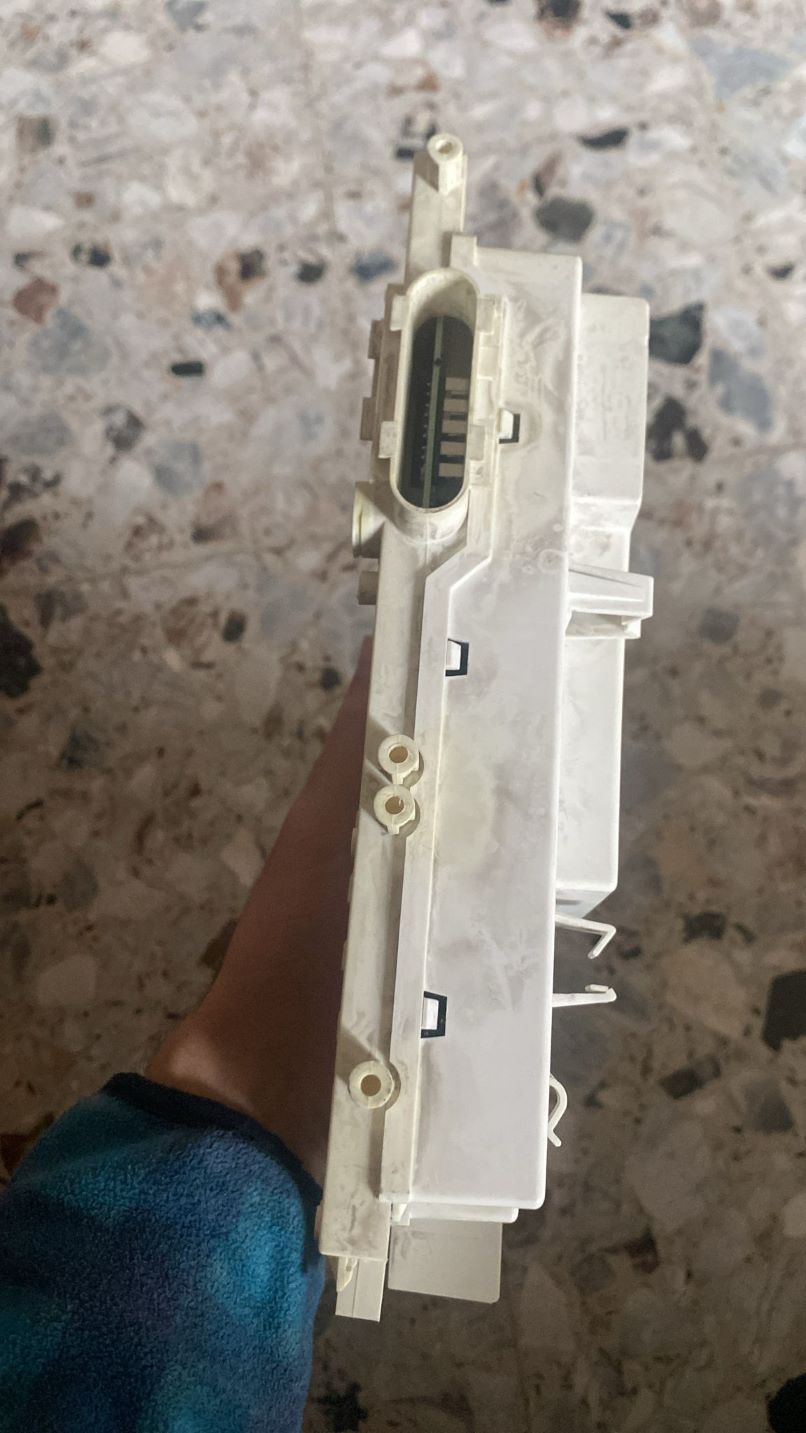

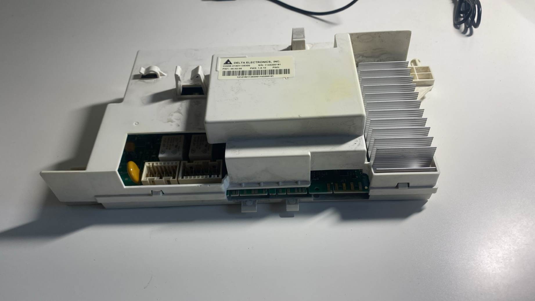

Scusate il ritardo ma ho atteso l'arrivo delle chiavi torx.
Vi allego le foto della scheda.
Cosa ne pensate?

Messaggio da Modesto »
E queste sono altre due foto.
