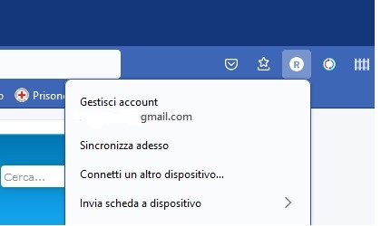

Re: No bootable device Acer E5-574g aiutooo
Lupo83 ha scritto: sab 01 feb 2025 9:36 am
firefox non lo uso, con chrome mettendo le credenziali su qualsiasi
pc trovi tutte le tue impostazioni
Ma per credenziali cosa intendete? Non ho capito....
I borwser danno la possibilità di collegare un account; in questa maniera qualsiasi pc usi, tutto ciò che fai è sincronizzato.
Senza titolo.jpg (17.12 KiB) Visto 76529 volte
Ultima modifica di roby il sab 01 feb 2025 7:48 pm, modificato 1 volta in totale.

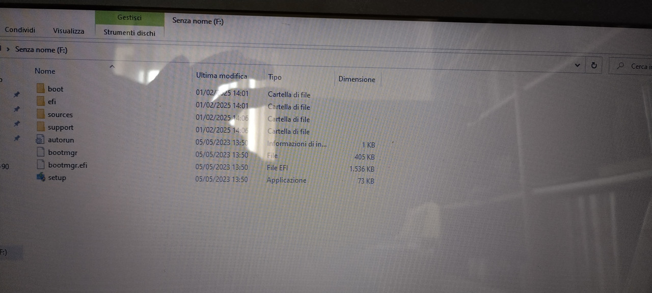

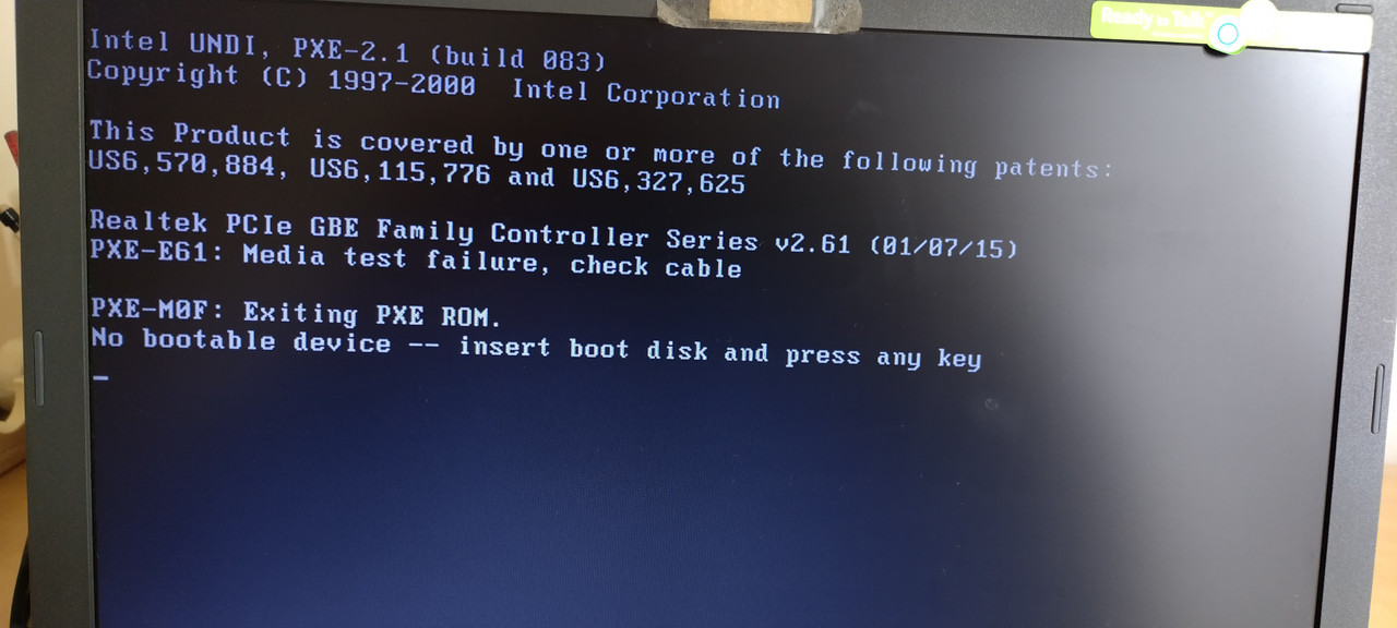

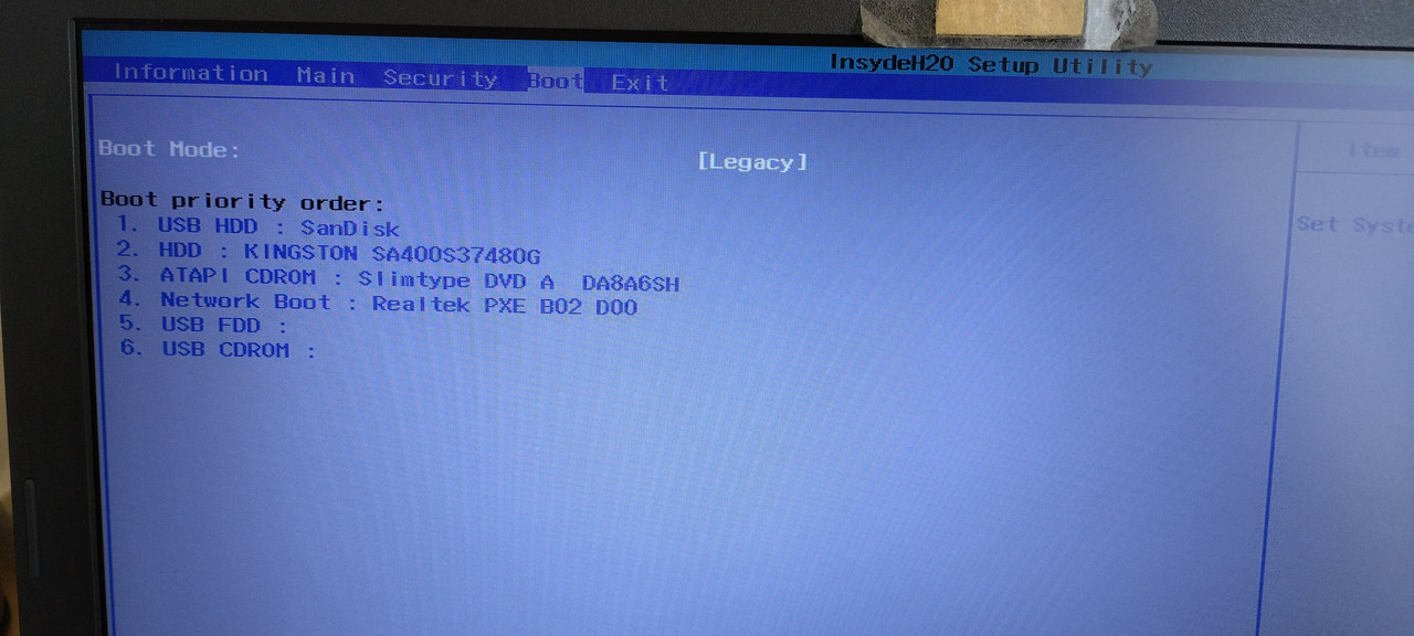

È arrivato poco fa l'hd SSD,l'ho installato e lo riconosce,come fa foto.Ho messo la Pennetta Sandisk come primo boot ma mi appare questa pagina
Premesso che mi sono fatto scaricare win11 su Pennetta,da un Mac e siccome non riusciva a metterlo dentro la Pennetta lo ha compresso.Sia mettendo la Pennetta con la compressione,sia estraendolo dalla compressione( come nelle foto) mi appare sempre la schermata di prima

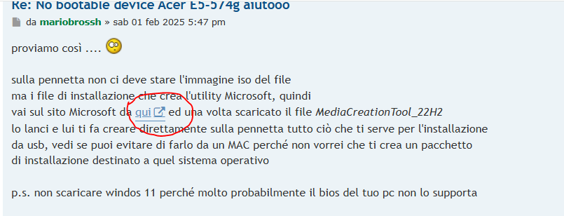

Messaggi: 17894
proviamo così .... :shock:
sulla pennetta non ci deve stare l'immagine iso del file
ma i file di installazione che crea l'utility Microsoft, quindi
vai sul sito Microsoft da qui ed una volta scaricato il file MediaCreationTool_22H2
lo lanci e lui ti fa creare direttamente sulla pennetta tutto ciò che ti serve per l'installazione
da usb, vedi se puoi evitare di farlo da un MAC perché non vorrei che ti crea un pacchetto
di installazione destinato a quel sistema operativo
p.s. non scaricare windos 11 perché molto probabilmente il bios del tuo pc non lo supporta
:shock: . Ma dove sarebbe che non lo vedo?
Inoltre,posso farlo solo da Mac,altrimenti devo cambiare i parametri al PC Acer che mi hanno prestato per collegarmi al web.
Messaggi: 17894
questo non lo vedi ?
in ogni caso ti rimetto il link
https://www.microsoft.com/it-it/softwar ... /windows10
Lupo83
Messaggi: 3079
Messaggio da Lupo83 »
Si lo vedo ciò che hai cerchiato,ma cliccandoci,la pagina che si apre non c'è scritto MediaCreationTool_22H2
