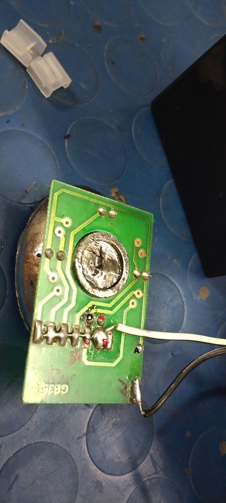

Indica quali sono i led rossi che non si accendono. Immagino che li hai controllati, col tester in ohm, invertendo i puntali.
Messaggi: 2546
Re: Come si collegano i fili alla luce rossa?
Ti ho disegnato lo schemino, spero così ti sia chiaro. A ognuno dei led deve arrivare negativo e positivo. Se le tensioni arrivano e non si accendono vuol dire che i led sono guasti e vanno sostituiti, rispettando la polarità.

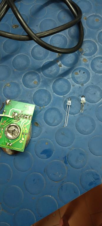

ho dissaldato un piedino e la misura è di 23 ohm
nessun led si accende.No,non li controllati(ho staccato il piedino della resistenza)
facciamo cosi,compro la resistenza e i 4 led(non penso sarà una cifra alta) e sostituisco prima la resistenza e vedo che succede e poi,se non dovessero accendersi,i 4 led sostituisco
vi aggiorno

Non si comprano componenti prima di aver trovato quelli che non funzionano. La resistenza se misura 23 ohm sembra buona, solo la sua interruzione non farebbe accendere i led, un valore alterato inciderebbe solo sulla luminosità. I led si misurano, come ti avevo detto, comunque mi sembra improbabile che siano tutti e quattro guasti. Io penso che hai un corto tra C e D, questo può essere verificato facilmente, col tester in ohm (continuità) con i puntali su C e D. Ripeto, tra questi punti NON deve esserci continuità.

Messaggi: 2546
Ti ho rifatto il disegno. Dove terminano le piste rosse e nere ci sono i led, in questi punti devono arrivare il positivo e il negativo,ok?
Il circuito è di una semplicità disarmante e le cause del non funzionamento possono essere le seguenti:
1)Mancanza di tensione, la controlli facilmente col tester, mettendo i puntali su A e C , impostando il tester in cc 20V.
2) Tensione invertita, positivo al posto del negativo, in questo caso basta scambiare i fili dell'alimentazione.
3) tutti e quattro i led guasti, sottolineo tutti perché essendo essendo in parallelo dovrebbero accendersi quelli buoni. I led si controllano col tester in ohm, ruotando la manopola su prova diodi, puntale rosso su un terminale e nero sull'altro, poi si invertono i puntali mettendo il nero dove c'era il rosso e il rosso dove c'era il nero. Chiaro? Il positivo e il negativo dei led puoi trovarlo anche guardando attentamente i componenti, la parte metallica all'interno, quella più grande indica il CATODO cioè dove si applica il negativo. Lo stesso CATODO è spesso riconoscibile da una tacca sul corpo di vetro.
tensione 5.5v
non cè nessuna resistenza(mi da 1,infinito)su ogni led,sia con batteria collegata che senza
p.s.
arrivano i 5.5v anche sui led
Messaggi: 2546
dissalda almeno uno dei led e ricontrolla sui suoi terminali invertendo i puntali. Se hai resistenza infinita in un senso e nell'altro i led sono interrotti a devi metterli nuovi.
ho fatto come hai scritto e mi da infinito ,anche invertendo i puntali(led dissaldato dalla scheda).Avevo i 4 led nuovi che ho preso,ma anche loro hanno resistenza infinita da entrambi le parti e nella funzione tester prova diodo,non mi da continuità,sia il vecchio che il nuovo : Rolleyes :
Messaggi: 17894
in prova diodi, in un verso i led oltre a misurare dovrebbero pure leggermente
accendersi, altrimenti li hai bruciati
Lupo83
Messaggi: 3079
Messaggio da Lupo83 »
cioè se faccio nel verso opposto,li brucio? :-o anche quello nuovo?
