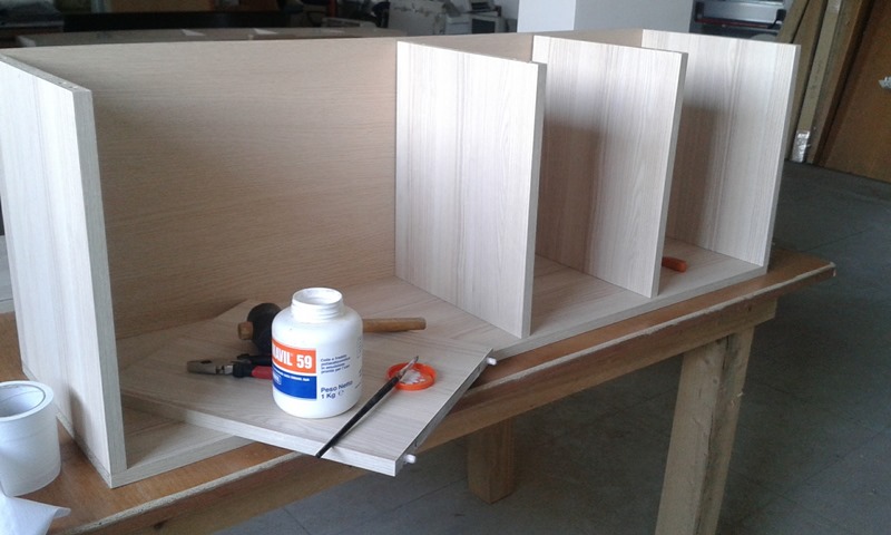

ieri ho montato la struttura della vetrina, una bella lotta con tutte quelle spine da far combaciare :(

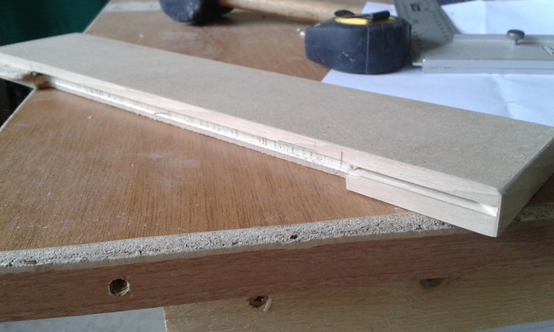

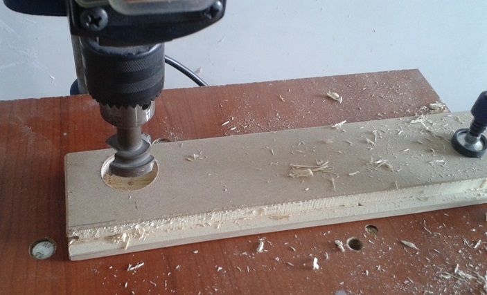

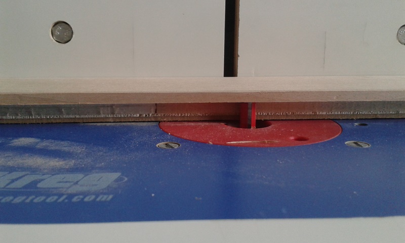

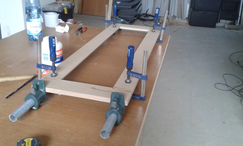

oggi ho fatto le due antine per le vetrine, il materiale è listellare placcato mdf
ottimo per essere laccato e abbastanza robusto per reggere un vetro di 2 mm ;)
fresata per ricavare il canale che alloggerà il vetro ed il relativo ferma vetro
6 mm di battuta + 2 mm di vetro + 10 mm per il listellino
fresate per biscotto
foro per cerniere
incollaggio

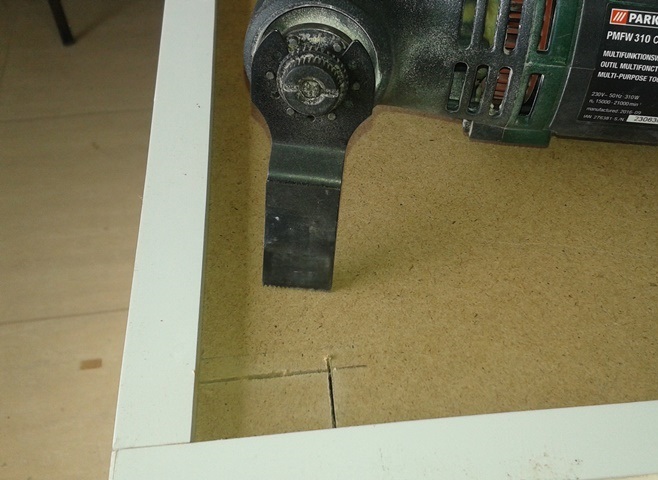

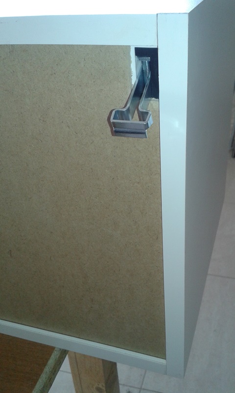

ecco qua una imperdonabile dimenticanza, infatti avevo dimenticato di fare
l'asola per il gancio dei reggipensile, per fortuna che tempo fa avevo preso il
multicut della parkside che in pochi secondi mi ha risolto il problema :)
Re: Parete Attrezzata work in progress
Mario...non ti agitare, mi sbagli queste cose?? :D il multiutensili per certi lavoretti di fino è una mano santa!!! Vedo che vai avanti, aspettiamo, aspettiamo :D
