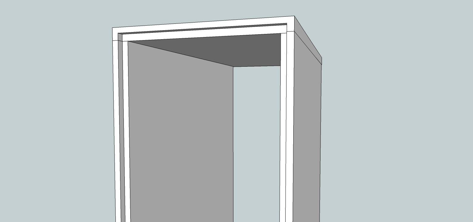

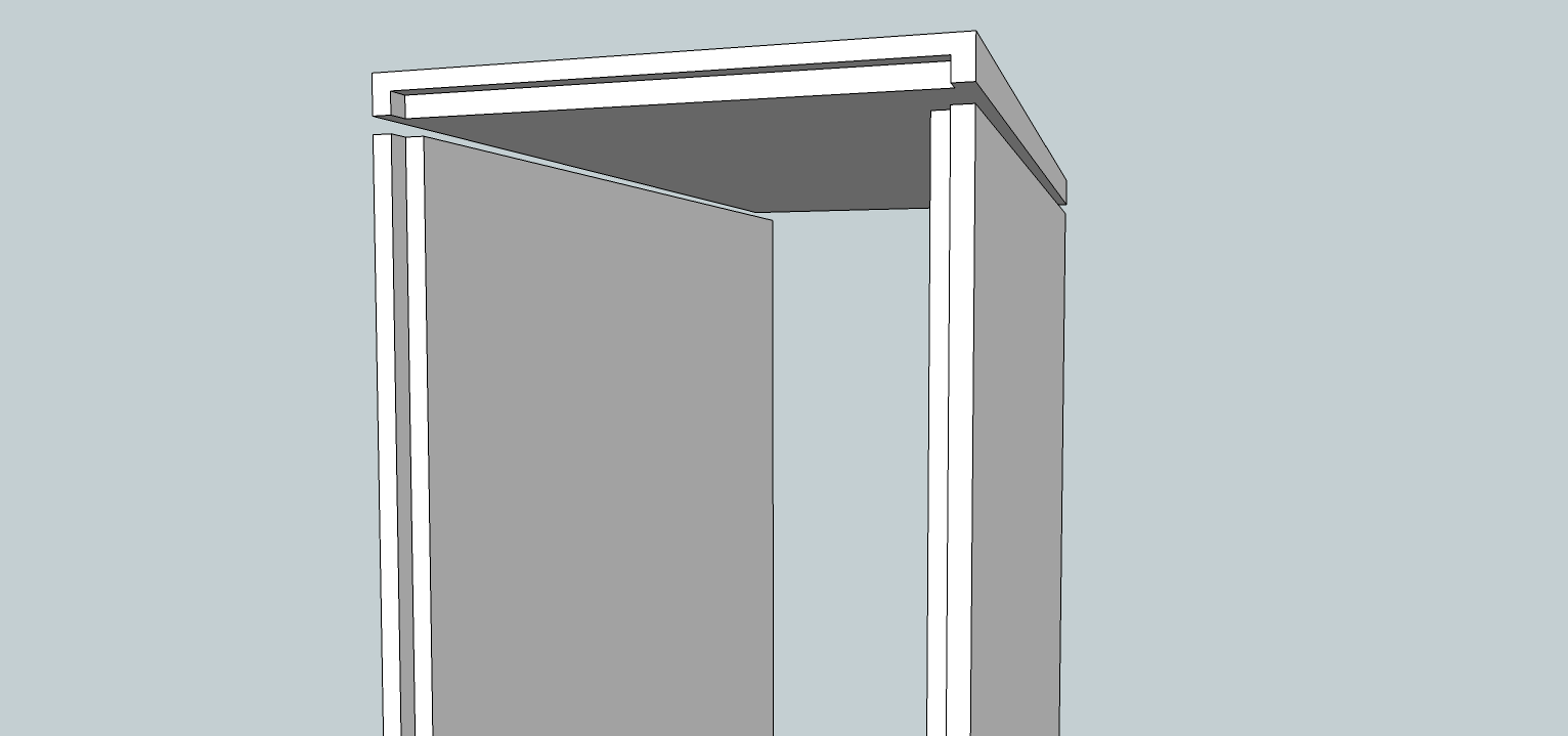

se metti il top (tappo) sopra i due fianchi, ricordati di fare la fresata cieca sul
top altrimenti poi ti vede l'apertura sul lato, stessa cosa vale per i fianchi se
invece metterai il top tra i due fianchi
Senza titolo.png (11.31 KiB) Visto 3133 volte
Senza titolo.png (12.85 KiB) Visto 3133 volte

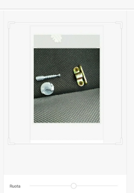

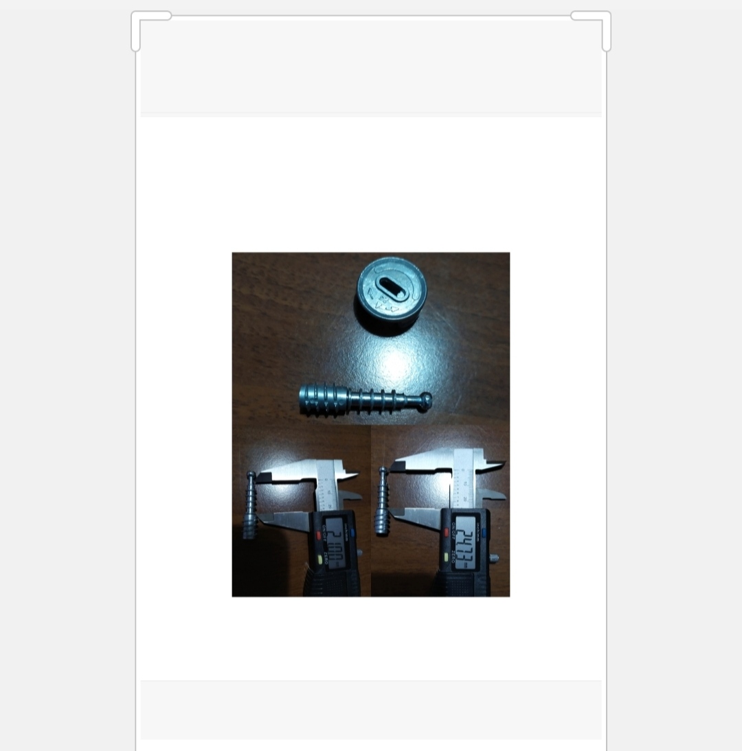

Per usare questa connessione siccome non c'è nessuna indicazione sulle misure come devo prenderle e da dove ? Dall'inizio filettatura vite sino a mezza testa oppure dall'inizio filettatura a metà della parte liscia sotto la testa.
