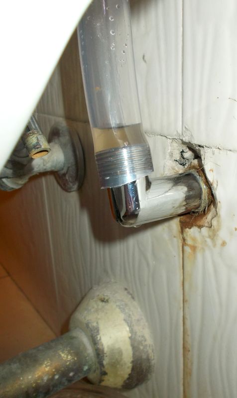

Ho acquistato una "L" ed ho avvitato un tubo di gomma, provando a versare dell'aceto
aceto DSCN6071_2.JPG (43.44 KiB) Visto 2412 volte
Il problema è che ne trafila troppo dalla filettatura; come mettere in tenuta il gomito ed il tubo?
Mi sorge un dubbio: e se in quel tratto di tubo sia rimasta molta acqua e l'aceto non riuscirà a riempire quasi nulla? Prima di mettere l'aceto ho provato a succhiare aria dal tubo ed è uscita pochissima acqua scura.

JackOnFire ha scritto:Ho acquistato una "L" ed ho avvitato un tubo di gomma, provando a versare dell'aceto

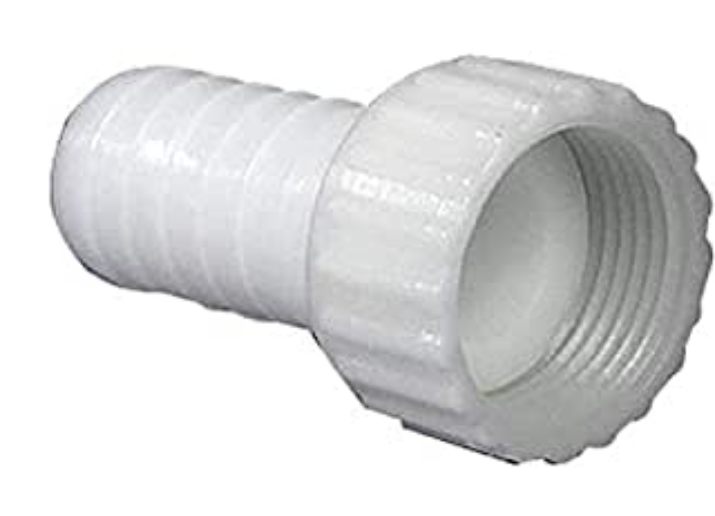

Ci devi mettere un portagomma di 3/4"... o quello che è.

Per adesso ho improvvisato un nodo di tenuta usando fil di ferro ed ha smesso di trafilare, domani provvedo col portagomma.
Come prevedibile, l'aceto non scende nonostante ne abbia messo una quantità troppo piccola per riempire l'intero tubo, evidentemente c'è ancora dell'acqua. Per riempire l'intero tratto di tubo dal bidet a V0 avrei pensato la seguente: chiudo la valvola dell'appartamento, smonto V0, soffio dentro il tubo di gomma affinchè esca dal tubo di V0 l'acqua residua, poi carico aceto dal bidet finchè non lo vedo trafilare dal tubo di V0, a quel punto rimetto V0 che è rimasta chiusa e riapro la valvola dell'appartamento. Che ne pensate?

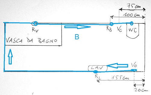

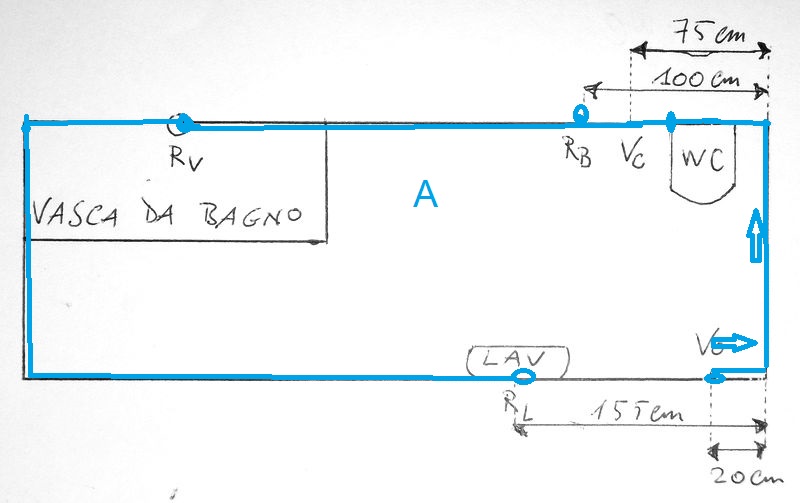

...e se i tubi seguissero un altro percorso e il bidet fosse uno degli ultimi utilizzatori? Io proverei a togliere il rubinetto o il raccordo dell'acqua frdda sotto il lavabo. Penso anche che l'aceto possa fare poco su quelle incrostazioni, proverei piuttosto con una fresetta su un trapanino facendo molta attenzione.
schema bagno valvole DSCN6035_2 A.jpg (62 KiB) Visto 2392 volte
casa schema bagno valvole DSCN6035_B.jpg (40.18 KiB) Visto 2392 volte

Volevo chiedervi un chiarimento circa il tubo che porta l'acqua fredda al miscelatore della vasca da bagno, perchè mi interesserebbe maggiormente poter fruire della corretta pressione lì, non tanto al bidet.
Dalle prove che ho effettuato ed indicato nel mio post di giorno 22 alla fine di pag.1 (quello con lo schema), si evince con certezza che il tubo che porta acqua a Rv (vasca) è lo stesso di quello che la porta a Rb e si può stabilire quale sta a monte e quale a valle? Non vorrei dire fesserie perchè questo è il mio primo approccio a tale problema ma è prassi fare questi impianti con un unico tubo che fa il "giro in serie" dei sanitari oppure è possibile che il tubo di V0 manda acqua in "parallelo" a più tubi contemporaneamente e ciascuno va a finire ad un differente sanitario?
ENRICO51 ha scritto: ...e se i tubi seguissero un altro percorso e il bidet fosse uno degli ultimi utilizzatori?
Mi pare che le frecce del tuo schema indichino un verso antiorario, come mai lo ipotizzi?
Ciò che ancora non mi spiego bene è come interpretare in questo contesto quel fenomeno che ho indicato nel mio post di giorno 21 in riferimento al miscelatore della vasca, sempre a pag.1: "per una frazione di secondo esce [dal miscelatore della vasca] a pressione normale, poi si ammoscia". Che il miscelatore dia un getto a pressione normale solo per una frazione di secondo, e se il tubo del circuito è unico, forse indica che il verso di percorrenza è orario, cioè il flusso passa prima per Rl ed è ancora a pressione e, quando si apre Rv, ciò che succede è che la pressione residua a monte fa svuotare una parte dell'acqua presente nel tratto di tubo V0-Rl-Rv, subito dopo il flusso si blocca perchè a valle (Rb) c'è l'ostruzione. Se è così, perchè non avviene lo stesso fenomeno anche nel rubinetto del lavabo (Rb)? Se il verso è orario ed il tubo unico, l'ostruzione è più lontana ma dovrebbe comunque risentirne tutto il circuito, compreso Rb. Dove sbaglio?
ENRICO51 ha scritto: Io proverei a togliere il rubinetto o il raccordo dell'acqua frdda sotto il lavabo
Puoi spiegare in dettaglio la prova che stai proponendo e cosa potremo dedurne?

Se sul bidet non c'è nessun flusso e sulla vasca si, anche se scarso, mi è lecito sopettare che l'acqua alla vasca arrivi da altra via, cioè quella ipotizzata in B. Sul raccordo del lavabo protrebbe esserci un certo flusso che non raggiunge il miscelatore per la scarsa pressione o per altre cause. Staccare quel raccordo è questione di due minuti , io proverei.

Mi devi scusare, mi era proprio sfuggito il tuo schema "B", perciò mi ero confuso :) Io sarei più propenso a dire che sia B il verso giusto, comunque la mia opinione vale poco.
Non è che sulla vasca ci sia un flusso scarso fin da subito, come invece si verifica nel bidet, è che all'inizio c'è un "colpo" di pressione giusta e poi diventa un rivolo.
Dopo aver staccato il rubinetto del lavabo (Rl), che faccio? Al lavabo arriva la giusta pressione come avevo spiegato... purtroppo non ho compreso questa prova :mrgreen:
