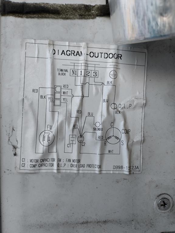

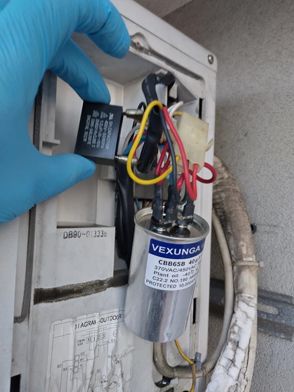

Rileggendo la discussione, mi è saltato all'occhio lo schemino sull'unità esterna. su questo schema sono riportati due condensatori di spunto, C1 per il motore della ventola, C2 per il motore del compressore la cosa mi ha fatto venire un dubbio, c'è per caso un altro condensatore che non abbiamo visto?

Rileggendo la discussione, mi è saldato all'occhio lo schemino sull'unità esterna. su questo schema sono riportati due condensatori di spunto, C1 per il motore della ventola, C2 per il motore del compressore la cosa mi ha fatto venire un dubbio, c'è per caso un altro condensatore che non abbiamo visto?

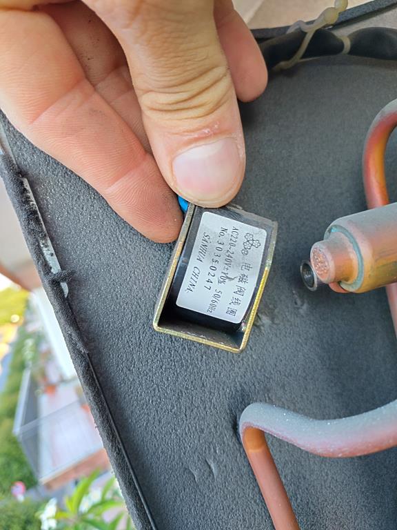

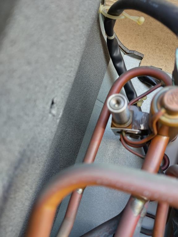

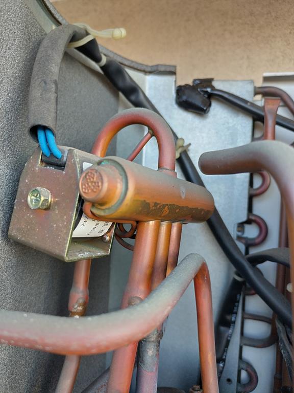

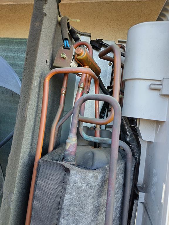

: Eeek : : Eeek : non lo sò,h sostituito quello grande che ho fatto foto e poi ho fatto la foto a un ''componente'' che non sò cosa sia,ma non mi sembra un condensatore,cioè questo qui sotto:

Sul connettore bianco, vicino al condensatore, ci sono due fili giallo. Uno dovrebbe andare alla ventola (parliamo di unità esterna), l'altro dovresti seguirlo e vedere dove finisce. Sullo schema è indicato su un fantomatico C1. Ho trovato il service manual e anche au quello c'è lo stesso schema. quello della fotocon i fili blu, non è un condensatore ma un solenoide.

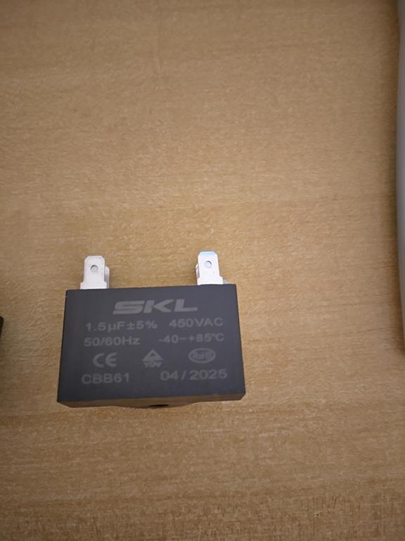

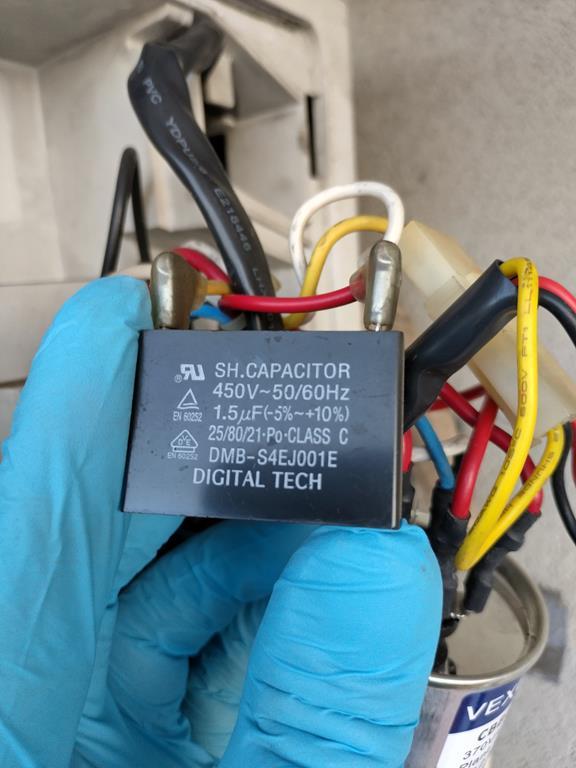

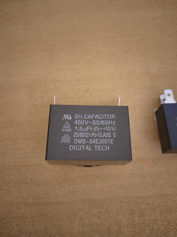

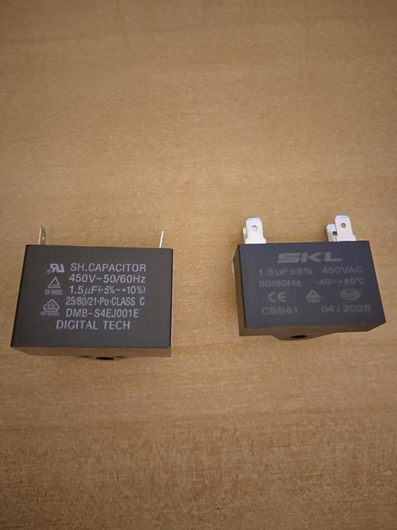

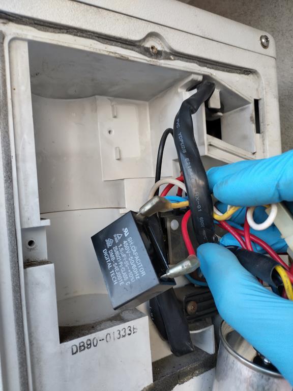

ieri sera,sono riuscito a prendere una scheda identica(stesso marca,modello e 9000btu)insieme ad altre tre schede dello stesso modello ma da 12.000btu(di cui cambiano gli attacchia sulla scheda,cioè non sono negli stessi punti)..attacchi,ecc tutti uguali.Metto la scheda e provo ad accendere.La cosa che con la vecchia scheda non faceva(e con questa lo fa)era far partire la ventola dell'unità esterna,ma non il motore(almeno non sembra che parta).Ho trovato,sempre stamattina l'altro condensatore (C1)che è propio quello del motore).Lo stacco e lo misuro:1.3uF,sulla targa riporta 1.5uF(è collegato con filo giallo e rosso).Cosi,lo vado a comprare(3euro)e lo monto con lo stesso modo,guardando la targa rosso a destra e giallo a sinistra),ma adesso non parte più nemmeno la ventola,cioè tutto come prima :cry: :cry: : Sad : : Sad : credetemi,sto morendo dal caldo...
p.s.

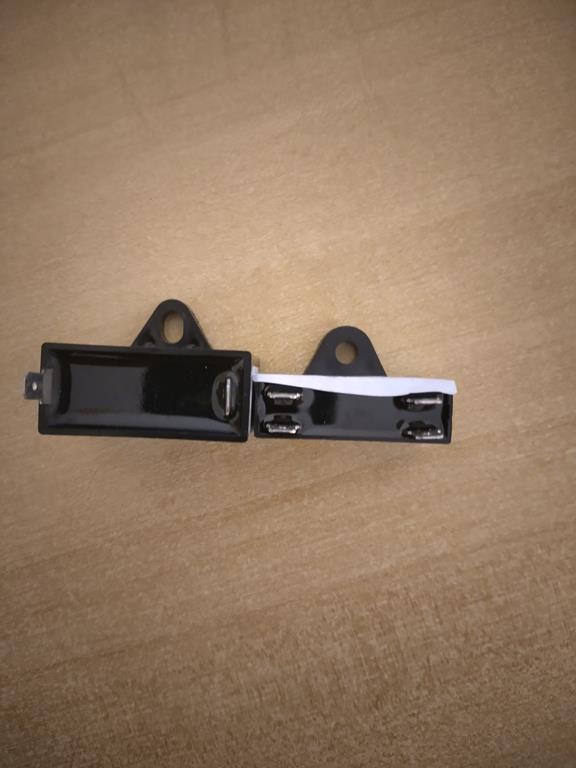

il nuovo condensatore(il C1) è meno spesso del vecchio e con 4 attacchi rispetto ai due del vecchio.Inoltre ho acquistato(al limite mi rimangano di scorta per altro)i 2 condensatori poliesteri azzurri e i 3 condensatoro elettrolitici(il ponte di diodi,che inizialmente mi aveva detto che era un relè ma poi ha visto bene la targa e mi ha detto che è più una specie di ''convertitore'',non ce l'aveva)

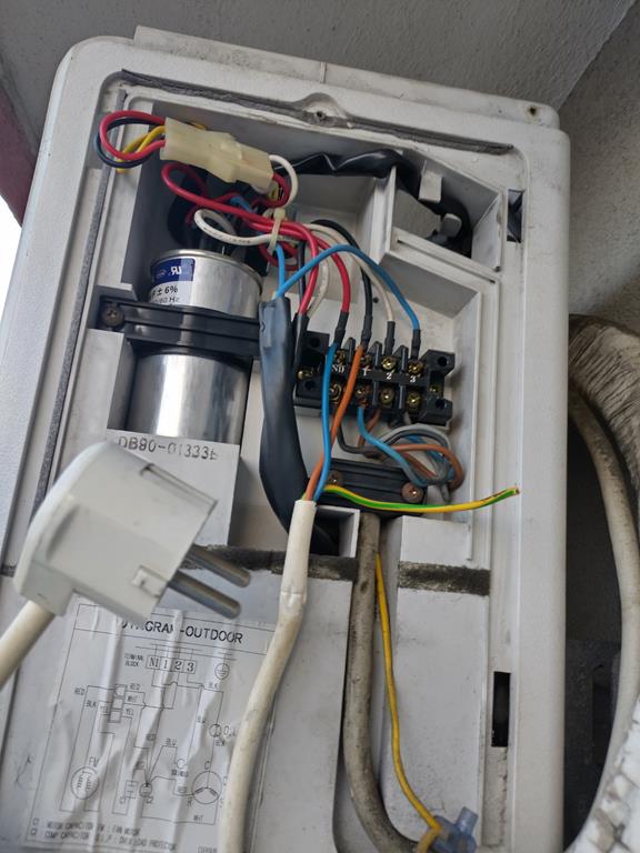

Se ti può consolare, all'izio del mese sono stato 5 giorni senza corrente, quindi niente condiionatore e nemmeno un ventilatore, da morire. Mi hanno staccata la corrente per una bolletta non pagata e mi hanno avvisato solo con un SMS che mi è sfuggito. Pagata la bolletta, siccome cera il sabato e Domenca, mi hanno lasciato senza luce 5 giorni. Torniamo al condizionatore. Secondo me bisogna provare il motore con un collegamento diretto. Se il motore è guasto è inutile cercare guasti sulla scheda. Procurati un cordone di alimentazione con spina, stacchi il filo nero dal connettore 1 e il filo rosso da N1 e li colleghi ai due capi del cordone, inserendo la spina del cordone in una presa il motore dovrebbe partire. Il condensatore C1 è il condensatore del motore della ventola, quello del motore del compressore è C2.
ok,domani provo e ti/vi aggiorno.

Ho fatto la prova stamattina e il compressore parte : Rolleyes : : Rolleyes :

Ok, questa è una buona notizia. Ora togli il cordone con la spina, stacca i fili rosso e nero dal connettore, metti il tester i ac sui morsetti 1N e 1 e avviando il condizionatore vedi se trovi i 230Vac. Chiaro?
quindi stacco dalla morsettiera il cavo rosso e nero(n1+1) e misuro se ho 220v una volta acceso il climatizzatore.Quando gira un pò il sole,provo
