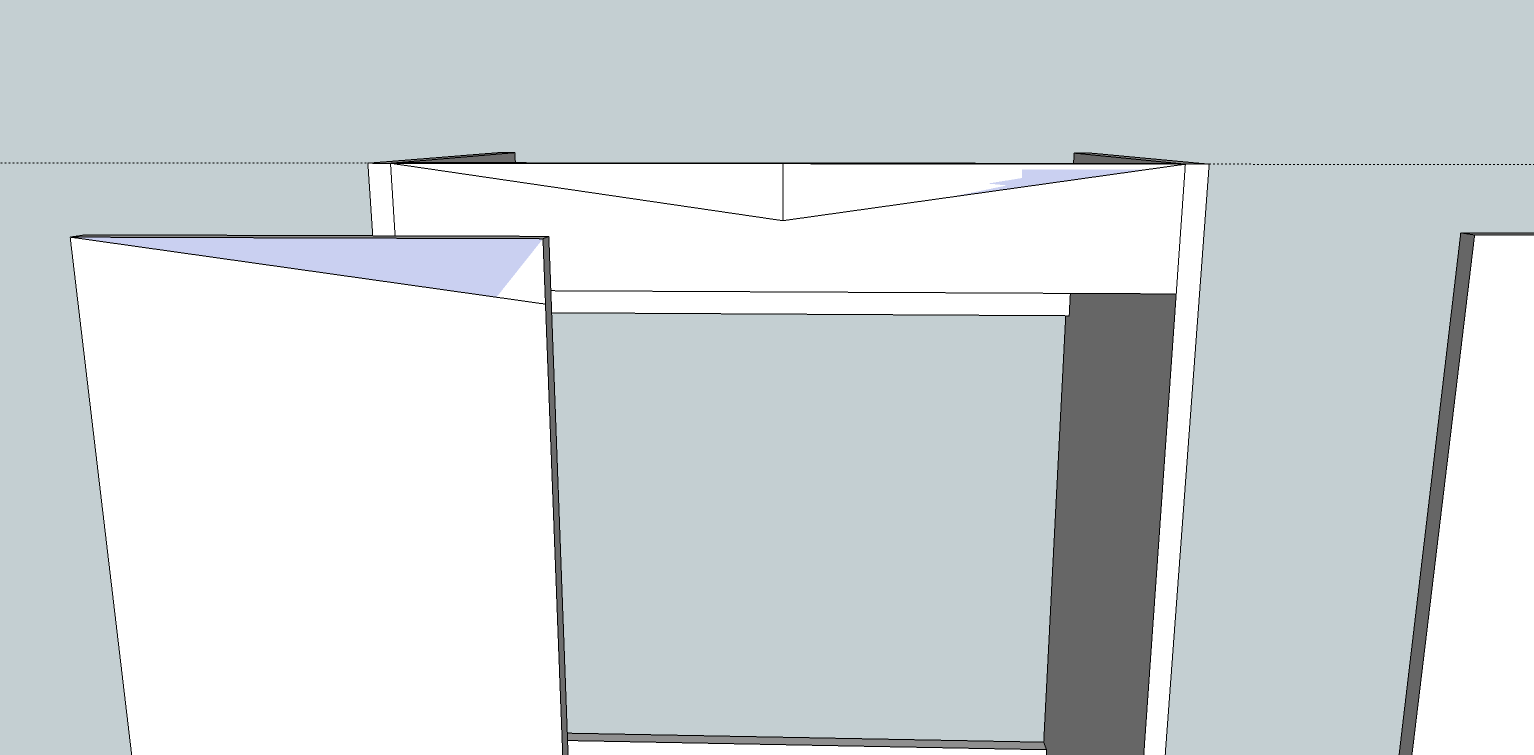

domanda....nel disegno d' origine non ho riportato un particolare sotto il lavandino c'è una specie di V che io dovrò ritagliare per far combaciare con il lavandino stesso, ora per le ante, conviene che le taglio in diagonale oppure è solo una cosa estetica?? secondo me conviene a mantenerla (mi complico la vita) che dici? :D
questo è il disegno riportato come dovrebbe venire, anta compresa con taglio a V (scusa ma non ancora imparo a fare i pezzi strani con sketchup :D )

Re: consiglio montaggio mobili da esterno
secondo me ti complichi la vita, se puoi mantenerle dritte è meglio
per sketchup ti faccio un tutorial ;)

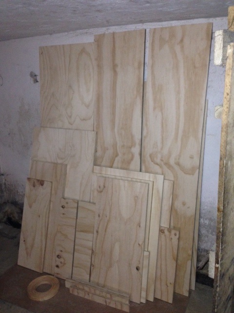

Legno ordinato se tutto va bene lunedì si comincia..... Forza e coraggio : )
un bel pò di pezzi :D non oso immaginare quanto impregnante si possa bere, ho verniciato la porta per la cassetta dei cani e lasciamo perdere :D
carteggialo bene fino alla 320 o 400 così berrà di meno : Beer :
