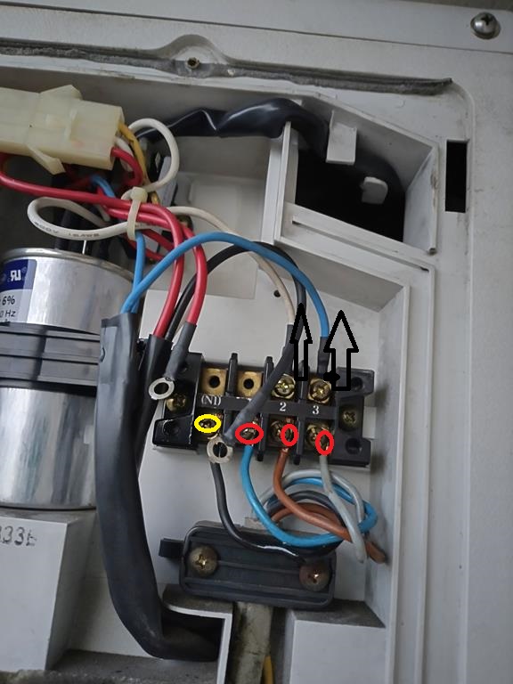

ho sostituito il relè(AQG22212B02) e ho montato la scheda,ma non vedo nessuna differenza sul funzionamento(compressore fiacco,ventola che gira poco e a tratti,non sempre...nonostante sul telecomando metta le temperature più basse o il turbo).Ho misurato sulla morsettiera dell'unità esterna(con tutti i fili attaccati):Sì proverei così. Dopo di ciò, se non va, bisogna passare a fare delle misure in cc. Sembrerebbe che manchino i 12Vcc che pilotano i relè RY71-73 e speriamo che sia così.
n1-1= 220v
n1-2= 60mv
n1-3= 30mv

Ok, pensavo che lascheda che avevi comprata fosse nuova. Le misure devi rifarle con i fili staccati, altrimenti misuri la tensione presente nel condensatore.

volevo provare a misurare,ma la vite del filo rosso,non si svita e gira a vuoto,in tutti e due i sensi di rotazioneLe misure devi rifarle con i fili staccati, altrimenti misuri la tensione presente nel condensatore.

La vite devi sostituirla. Prova a prenderla con una pinza e ruotare in senso antiorario, tirandola verso di te. Se non funziona non stringe bene il filo. Hai già comprata la scheda? Non siamo sicuri che sia la scheda, prima dobbiamo misurare le tensioni. Possiamo anche provare il motore della ventola, per accertarci che funzioni anche quella. Una domanda: quando hai provato il compressore collegandolo direttamente, girava a pieno regime o andava lento? Per provare la ventola, prendi il cordone con spina e colleghi i suoi capi al filo rosso (anche se collegato alla morsettiera) e l'altro al filo bianco, staccandolo dalla morsettiera. Alimenta e vedi se gira bene.

ok,ci proveròLa vite devi sostituirla. Prova a prenderla con una pinza e ruotare in senso antiorario, tirandola verso di te.

non ci sono riuscitoLa vite devi sostituirla. Prova a prenderla con una pinza e ruotare in senso antiorario, tirandola verso di te
