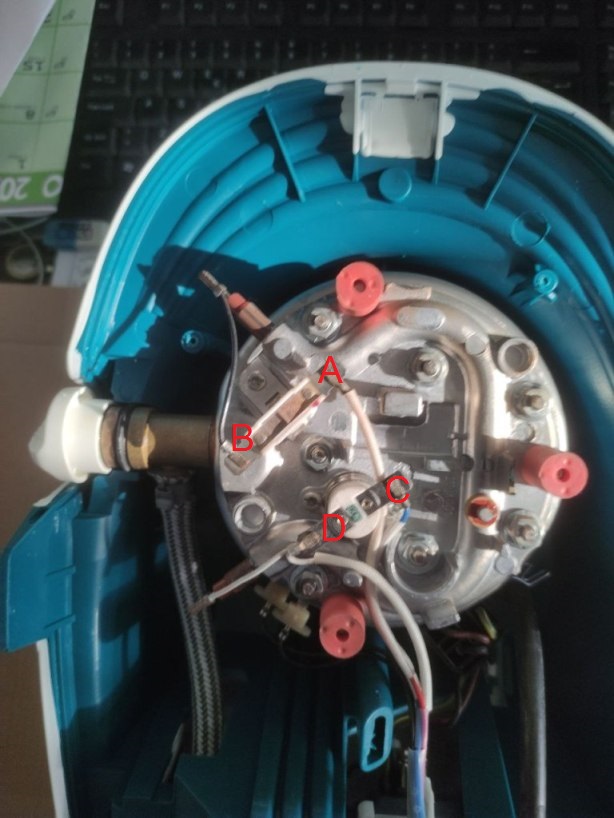

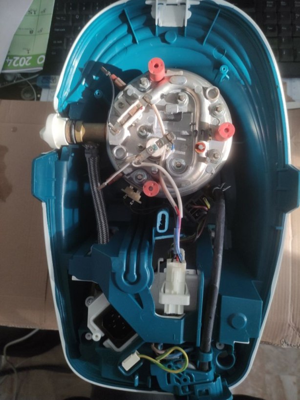

Buongiorno a Tutti! In attesa del corriere per il tester...Ho "aperto" il paziente...
Messaggi: 2546
Re: Ferro da stiro ROWENTA COMPACT STEAM DG7520 non va in pressione
Con la spina staccata e col tester in funzione prova diodi controlla se hai continuità tra A-B e C-D.

perché in prova diodi ?
Messaggi: 2546
mariobrossh ha scritto: lun 08 apr 2024 9:36 am perché in prova diodi ?
Prova diodi, continuità, 200 ohm, secondo le funzioni che ha il tester. L'importante è escludere che siano interrotti. :wavingyellow:

Allora ho fatto la prova col tester tra A-B e C-D ed entrambi fanno beep! : Thumbup :
Messaggi: 2546
Ok! Sempre in continuità, misura la resistenza, un puntale su B e uno su D, se hai contnuità bisgna controllare se arriva la tensione. Questa seconda operazione è pericolosa e bisogna agire con cautela. Per ora facciamo i controlli di continuità.

Ciao Enrico B +D bippa : Thumbup :
Messaggi: 2546
SPINA N1 ha scritto: dom 14 apr 2024 6:53 am Ciao Enrico B +D bippa : Thumbup :
Sai come misurare l'altenata? Attenzione perché può essere pericoloso, anche mortale. Non devi, assolutamente, toccare nessuna parte sotto tensione. Su gli stessi punti, con l'interruttore acceso e la spina inserita, devi misurare 230Va
