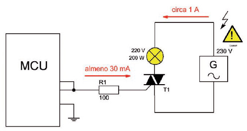

Io ho sempre saputo che è il carico sull'uscita del triac che chiude il circuito permettendo alla corrente pilota di passare, per quanto riguarda la parte meccanica delle pompe di scarico hanno il difetto intrinseco che quando la guarnizione sull'asse non fa più tenuta si riempiono di poltiglia che le fa bloccare saltuariamente, solitamente si possono smontare e pulire per tirare avanti o sostituire direttamente.

Questo è uno schema di TRIAC pilotato da tensione proveniente da micro

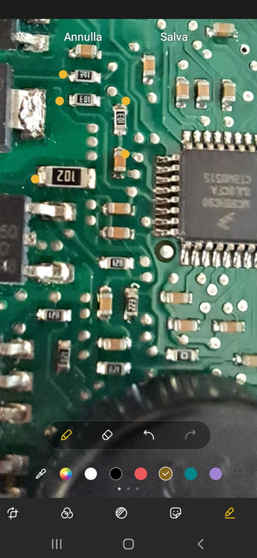

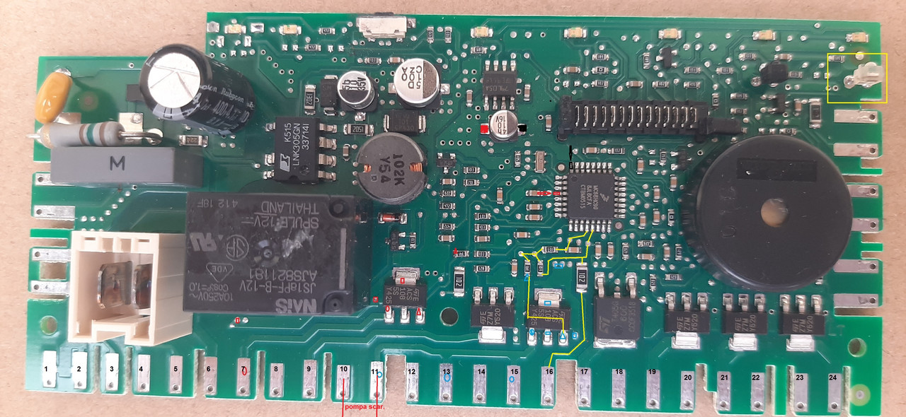

Controlla tutte le resistenze sul percorso segnao in giallo. Le resistenze sono i rettangolini neri col numeretto. Riporta le misure.

Le misure le ho fatte così:
Tester in posizione resistenza 20 V:
La resistenza con numero "391" valore 0,39;
La resistenza a fianco (verticale) con numero "103" valore 2,61;
La resistenza (orizzontale) con numero "103" valore 3,28;
La resistenza (orizzontale) di colore "rosso", valore 4,25 se puntale rosso a destra e nero a sx; valore 5,73 se puntali al contrario;
La resistenza più grandicella con numero "102" valore 0,92.
Allego foto delle resistenze verificate (indicato puntino giallo)
Se sbagliato qualcosa, mi dici Enrico, e ripeto misura.

C'è qualcosa che non torna, le resistenze con scritto 103 dovrebbero essere da 10K, rifai la misura. Quelle rosse, in realtà marroni, non sono resistenze, sono condensatori.

Per evitare il più possibile errori nelle misure ho preferito staccare completamente la scheda e mettermi sopra il tavolo.
A me, Enrico, i valori di 10,0 esatti su resistenze "103" me li dà se imposto tester su Ohm però su posizione "200" K. (altrimenti, su posizione "20K" mi restituisce valori di 3,29 e 6,29)

quello disegnato in giallo è un circuito ipotetico, pensato da me, ma potrebbe non corrispondere alla realtà. Purtroppo non abbiamo lo schema della scheda, quello che abbiamo si riferisce ai soli collegamenti. Prova a vedere se c'è continuità tra A e B segnati in giallo.

Puntale nero in A e puntale rosso in B mi restituisce valore 751...se puntali invertiti valore infinito (1). Nessun segnale acustico di continuità.
