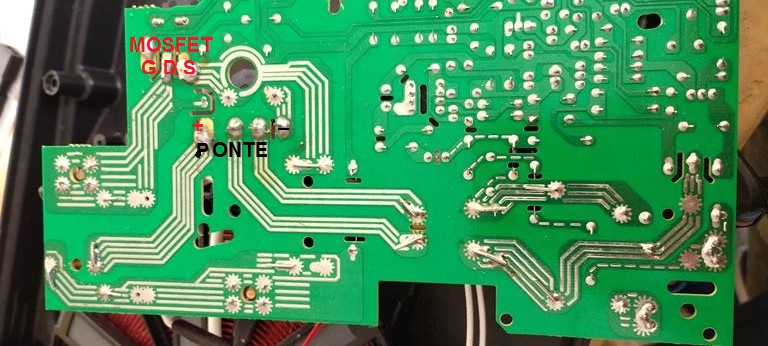

ma sono due quellli che ho sostituito,uno a tre pin e uno a 5.Quindi quale dei due devo dissaldare? : Rolleyes :
Messaggi: 2494
Re: Piastra induzione non funziona
iL mosfet è quello a 3 pin, l'altro componente, che ha 4 pin non 5, è il ponte raddrizzatore.
Devi dissaldare il mosfet.
piastra fornello1.jpg (129.81 KiB) Visto 8187 volte

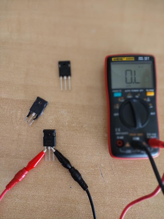

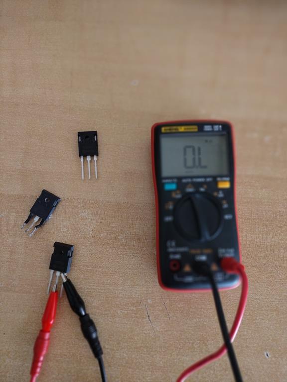

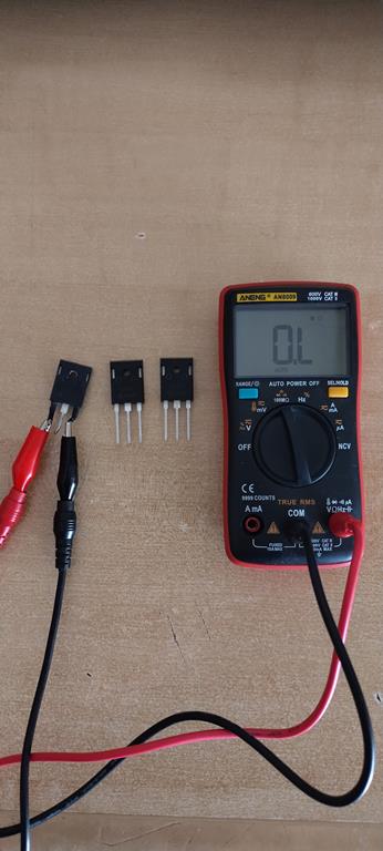

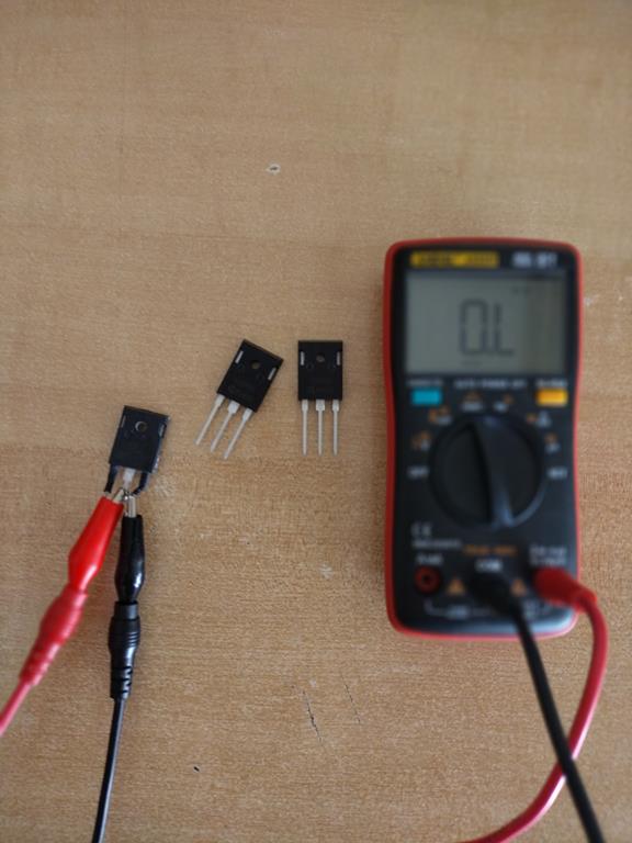

Quello che hai smontato adesso è in corto, è da buttare e non ci interessa più. Gli altri devi misurarli come ti ho detto e ti ripeto:
Puntale rosso su G e puntale nero su S, a questo punto togli il puntale rosso su G e mettilo su D, lasciando il nero su S. In questo modo il mosfet deve condurre. Se non conduce, il mosfet è guasto. Chiaro?
Lupo83
Messaggi: 3047
Messaggio da Lupo83 »
Ho eseguito come hai scritto,le misurazioni(lasciano il negativo sul source),eccoti le foto(sono il vecchio e il nuovo nuovo).Provando la stessa cosa con altri 4 nuovi,le stesse misurazioni:
