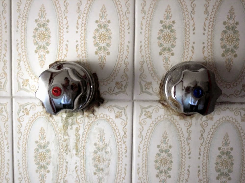

Devo cambiare la guarnizione di un rubinetto ma non riesco a togliere la manopola del rubinetto. Sopra la manopola c'e un gommino con un intaglio ho provato a girarlo con un cacciavite ma non gira e si deforma. Come posso fare? Grazie in anticipo

I gommini non vanno girati ma scalzati dalla loro sede. Sotto troverai una vite togliendo la quale potrai togliere la manopola ed accedere al vitone per sostituire la guarnizione. Per togliere la manopola aiutati battendoci sopra con il manico del martello, perchè risulterà comunque incollata dal calcare che inevitabilmente si deposita sul millerighe di innesto. Una volta tolta la manopola svita, possibilmente con le mani, il corpo cromato del rubinetto (quello a contatto con le mattonelle) per mettere a nudo il vitone : smonta quest'ultimo dalla sede e arriverai alla guarnizione da sostituire. Buon lavoro.
Red Max
Messaggi: 1729
Messaggio da Red Max »
Aggiungo che prima di rimontare il rubinetto con la guarnizione nuova è sempre bene controllare la sede dove la guarnizione va in battuta, a volte può risultare segnata perchè la perdita a lungo andare può formare un solco.
A volte bisogna rettificare la sede con l'apposito attrezzo oppure cambiare tutto il rubinetto, diversamente la perdita si ripresenta.

Ciao,
guardate che Giulio mi sembra di capire è ancora fermo al palo!:D
Deve ancora togliere la manopola!
Non riesco a capire bene con cosa intende con "gomma con intaglio".
Forse intendi il tappino che copre la sede della vite che fissa la manopola?
