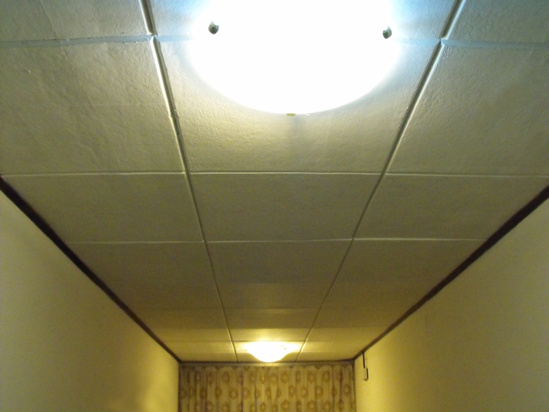

Sono in una situazione analoga anch'io, però anziché agire sul pavimento del solaio ho optato per un controsoffitto nell'abitazione, iniziando la posa nel mio caso dalla stanza centrale dove ho una stufacamino.
Il risultato in termini di risparmio energetico è stato apprezzabile, ma sopratutto trovo, essendo parte dell'abitazione, che si unisca all'utile il miglioramento dell'estetica. ;)

gibor ha scritto:Sono in una situazione analoga anch'io, però anziché agire sul pavimento del solaio ho optato per un controsoffitto nell'abitazione, iniziando la posa nel mio caso dalla stanza centrale dove ho una stufacamino.
come lo hai realizzato ?

A grandi linee questo è stato il mio procedimento.
Semplice poliuretano da edilizia da 3cm, poi l'ho fresato ai lati in modo da formare dei quadri da 60x60 (sono dei fogli da 60x120).
Colla a caldo con listelli di legno per creare dei pannelli, poi tasselli per fissare il tutto al soffitto.
Non sarà il massimo in fatto di decorazioni, ma considerato il costo, per me è più che sufficiente.
