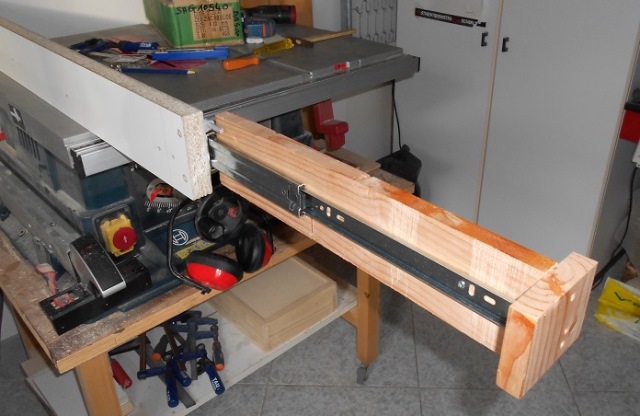

Oggi giornata dedicata alle guide dei cassetti, come detto prima, dovendo farle premi ed apri
il sistema di scorrimento deve essere molto fluido, quindi ho preso queste guide a sfere ad
estrazione totale ed i relativi pistoncini, nelle foto una prova di assemblaggio con pezzi di
scarto

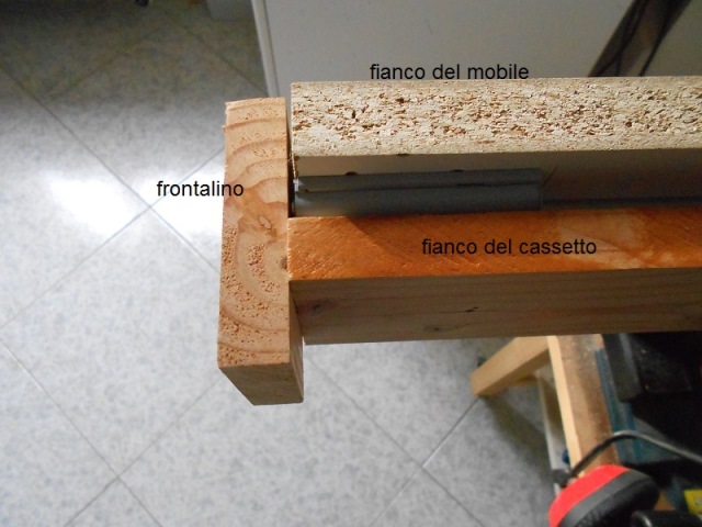

è arrivato il momento di fare i cassetti e montare le guide, questa volta per recuperare
un po di profondità del cassetto che è solo di 14 cm ho applicato il fondo esternamente,
non è il massimo dell'eleganza ma un metodo molto veloce ed i cassetti vengono a
squadro per forza, altra novità è l'assemblaggio fatto solo con chiodini da 32 mm
dima per i fori delle guide, in modo farli tutti allo stesso posto
alla prossima :)

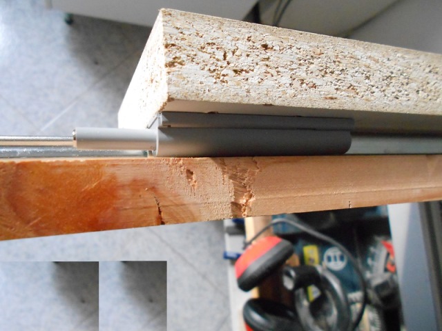

il montaggio dei frontalini è finito adesso tocca ai pistoncini premi/apri
p.s. a me non piace ma alla committente si :lol:

montaggio pistoncini
adesso non rimane che fare gli scomparti al cassettino superiore
