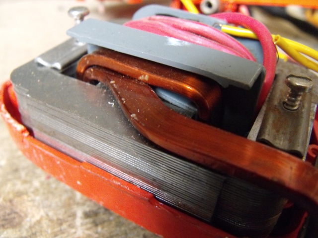

No no, io ti voglio credere... perché almeno so da che dipende. Il problema è che non sono puntate, ma la saldatura è continuagibor ha scritto:Libero di non credermi, ma se sono solo puntate elettricamente non funzionerà mai bene.
torno torno l'avvolgimento nell'imboccatura dei morsetti portapunta.
Domani faccio una foto e poi la posto.
Intanto stasera ho fatto delle misure con il tester e fra i due morsetti la tensione non supera i 3V AC, mentre per la resistenza
della punta siamo intorno a 1 Ohm.
Spero di aver sbagliato qualcosa perché, almeno per la tensione, il valore mi pare troppo basse...

Ecco le foto:

Ti stai giustamente cercando una via logica, ma sei in un campo che nonostante l'apparenza si nascondono difficoltà non piccole di comprensione, anche magari per persone con una buona conoscenza dell'elettrotecnica.
Senza fare inutilmente discorsi da docente fuori corso, in poche parole le cose dovrebbero stare più o meno così.
Per primo le variabili in gioco non sono misurabili correttamente con un comune tester.
La resistenza della punta per ben che vada sarà intorno a qualche centesimo di ohm, mentre la tensione generata ai suoi capi dal trasformatore a pieno regime non supererà il volt.
100W di potenza trasferita dal trasformatore significano correnti in gioco di almeno un centinaio di A (sembra incredibile ma è così).
Con questo i valori di resistenza fra il secondario, e la punta, sono il problema più grosso.
La resistenza dipende in gran parte dalla superficie di contatto fra le parti, ecco che il creare delle bolle ben fatte di stagno sulle giunzioni si dà un bell'aiuto al circuito di saldatura.
Poi non tutte le ciambelle nascono col buco, se il saldatore o la punta sono una schifezza, una schifezza rimangono.
Saldature a parte le foto che hai postato mostrano che l'avvolgimento secondario è piuttosto magro per lo scopo, difficile secondo me poter avere grandi risultati se manca proprio la materia prima.

Ok, ecco perché i valori erano così bassi. E, difatti, per la corrente di 100A, se già ipotizziamo una resistenza da 0.02 Ohm e una tensione di 1V, secondo la formula I = V:R abbiamo: 1:0.02 = 50A E già siamo alla metà di potenza. Ma visto che, il calore prodotto è molto inferiore all'altro saldatore da 30W, e che la resistenza della punta dovrebbe essere più o meno quella giusta, si deduce che è il trasformatore che da meno di 1V. Potrebbe avere qualche spira in corto l'avvolgimento primario?gibor ha scritto:
Riguardo alla 5° foto, hai capito cosa è e a cosa serve il componente giallo? A me pare una resistenza... forse servirà ad abbassare ulteriormente la tensione per alimentare la lampadina?
Re: Saldatore rapido che non scalda
E' un condensatore poliestere da 680 nF e 250 V lavoro. Quella x2 potrebbe indicare un doppio condensatore.
A me è capitato di usare un saldatore istantaneo come il tuo per lavori di recupero di componenti da vecchie tv e apparecchiature varie, e tenendo premuto per lungo tempo il tasto di accensione mi è andato in corto il primario....Sono costruiti per lavoro non continuativo.
Se ci indichi come e dove è collegato il condensatore, scopriremo a che serve, ma penso abbia funzioni rifasanti, visto il notevole carico induttivo.
