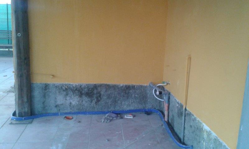

Devo costruire una struttura per posizionare un piano cottura ed un lavandino in un angolo del giardino.
la parte interessata è quella in foto, la lunghezza è di 188 cm. dal muro al palo di legno, ed è coperta da un portico.

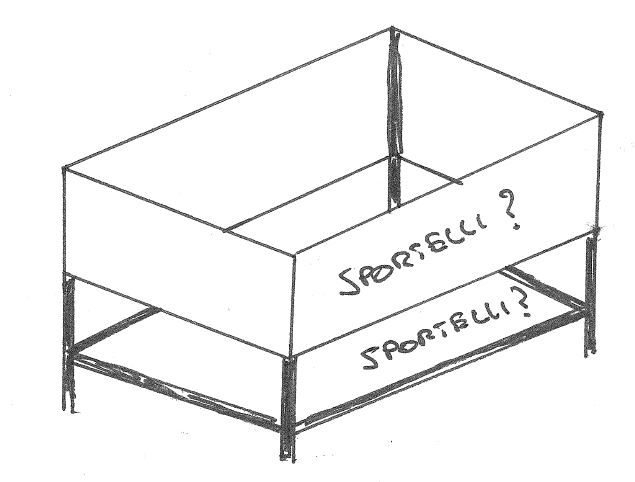

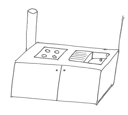

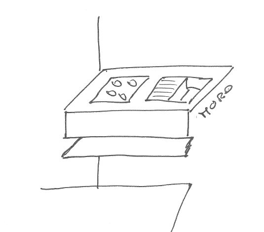

Questi sono due schizzi di quello che ho in testa...

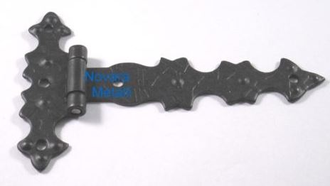

per me sono quelle che ti ho mostrato sopra ma se non te la senti allora puoi anche montare
tipo queste orribili esterne
Re: Realizzazione piano cottura
Si ho visto nel video che non è difficile, ma non la fresa, e neanche il trapano a colonna...
magari ci metto due cerniere tipo questa.

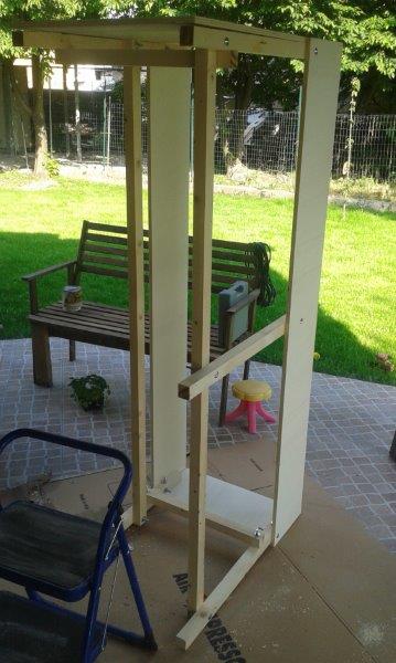

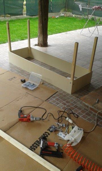

Ho iniziato!
Sono partito unendo le tavole e i piedi puntando tutto con la chiodatrice,
poi ho forato ed imbullonato tutta la struttura.
Considerando che è la prima esperienza con il legno, mi ritengo abbastanza soddisfatto di come stà venendo...

ottimo, ma considerando che è una struttura statica, potevi anche semplicemente avvitarla, poi come farai a coprire le teste dei bulloni ?
Le teste rimarranno a vista, sono quelle piatte...

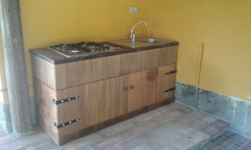

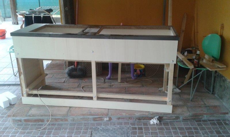

intanto ho avuto (come prevedevo) qualche difficoltà con gli sportelli, fissata la prima anta rimaneva aperta di qualche cm. alla fine a forza di provare e allargare qualche foro sono riuscito a farla chiudere. Con l'altra è andata un pò meglio....
Lavoro terminato,
non sò perchè dallo stesso barattolo di impregnante sono uscite tre tonalità differenti!
Adesso si passa all'inferriata.
Accetto critiche...
Accetto critiche...
