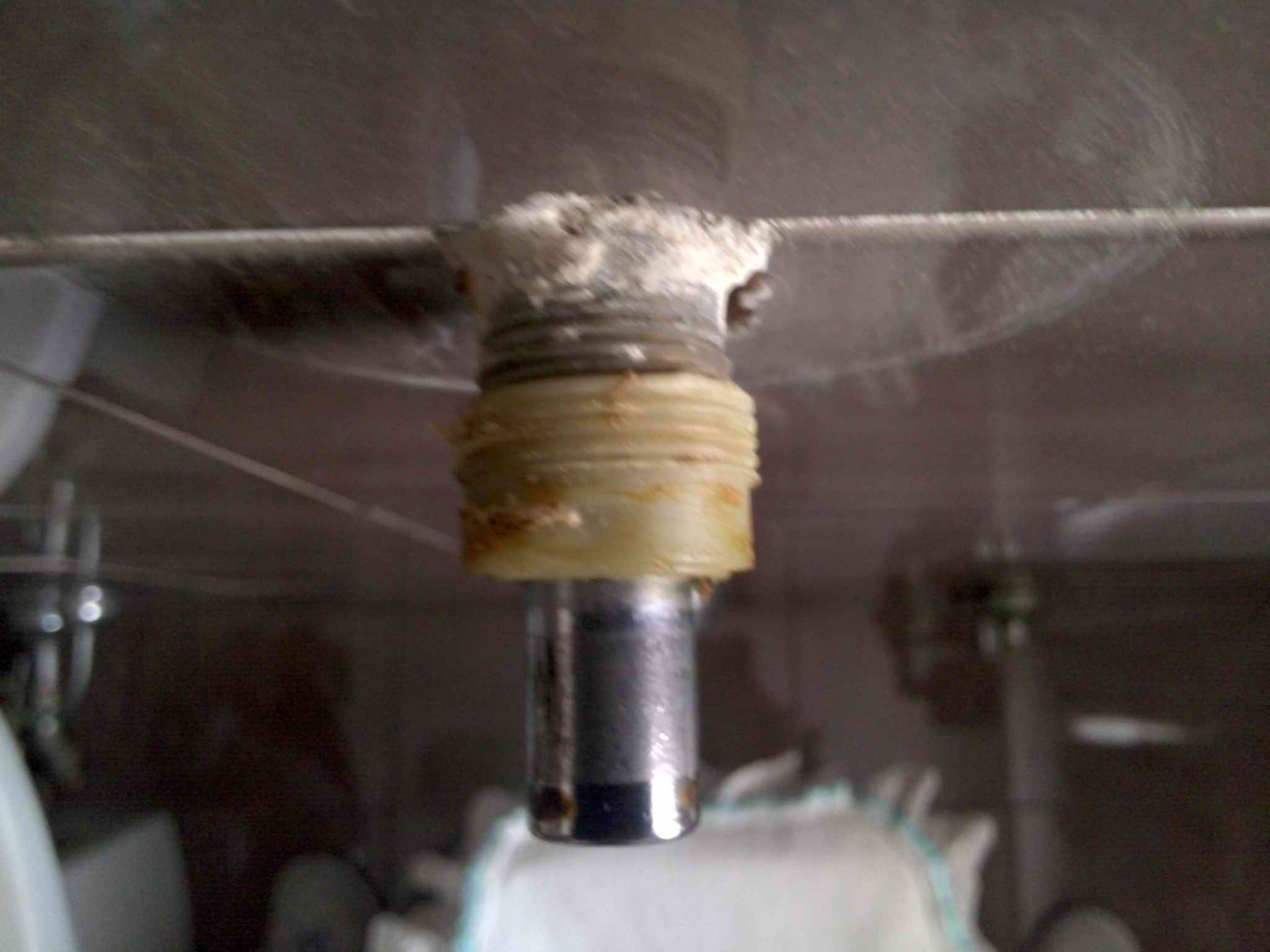

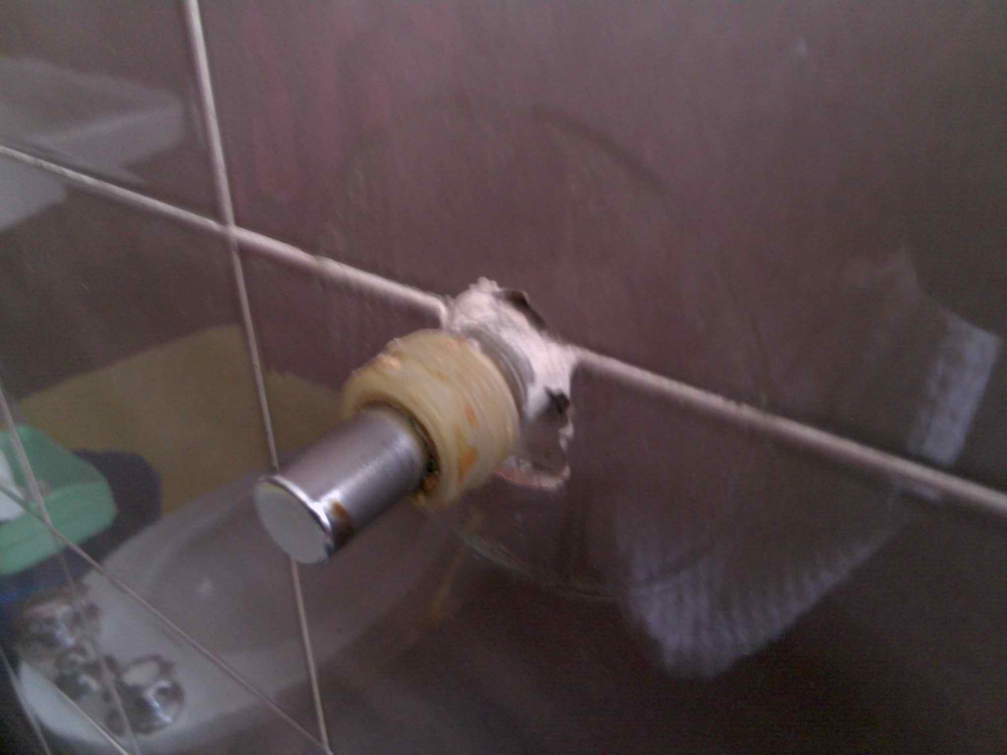

Buon giorno a tutti,
seguoo il forum da tempo ma solo ora ho bisogno di un aiuto, e vi ringrazio in anticipo.
sono qui a chiedervi, dato che è la prima volta, vorrei fermare il continuo flusso, anche se limitato
di acqua nel wc. Come potete vedere dalla foto, non è un passo rapido, ma un pulsante.
Come di devo comportare, se è possibile cambiare la parte che non fa più tenuta?
grazie 1o0o.

Re: Guarnizione scarico water
Prima di tutto devi capire se dipende dal galleggiante o dalla guarnizione di scarico. Apri il coperchio della vaschetta e guarda se l'acqua tracima dal troppopieno. Se è così, significa che non chiude bene il galleggiante, altrimenti dipende dalla guarnizione di fondo.
Di che tipo di vaschetta si tratta?
Cassetta PUCCI..
Ma ti goccia dal pulsante o perde acqua dentro al wc?
Se perde dentro al wc, come ti è stato detto, devi verificare se si tratta del galleggiante o della guarnizione di fondo.
grazie, scusate avevo problemi al pc, risolti.
si devo controllare, l'acqua scende dentro al wc, non si allaga nulla, perde e macchia la porcellana, tolgo il coperchio alla cassetta e vi faccio foto.
Buongiorno, ho seguito i vostri consigli, in due wc aprendo il coperchio e togliendo il tubo in gomma ho visto che la guarnizione del galleggiante faceva trafilare l'acqua, ho sostituito guarnizioni. Però uno ha continuato a perdere, molto meno, segno che in questo caso anche la guarnizione di fondo, va sostituita. Quindi come si procede? Il coperchio riporta la scritta PUCCI-PAT.
Grazie in anticipo.
