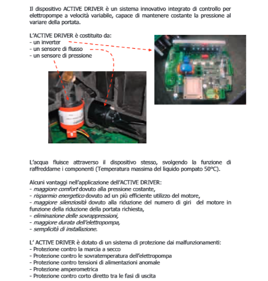

Grazie cabestano, in effetti a quella pagina c'è l'inverter sezionato con il sensore della pressione e di flusso:
Inverrter DAB.png (242.67 KiB) Visto 4265 volte
Naturalmente, come hai detto anche te, non è detto che il guasto sia nel sensore, ma in qualche componente della scheda
e allora mi sa che senza lo schema elettrico sarà dura.

Sono dietro a fare delle prove. Il sensore di flusso non ha fili: è come un siluro che sta all'ingresso dell'inverter e viene spinto in avanti dal flusso dell'acqua. Quando poi la pompa si ferma, una molla lo respinge indietro. Non ci sono fili ne interruttori: quando arriva in avanti, un cilindretto di ferrite posto sulla sua schiena varia il traferro di un trasformatore della scheda posto esattamente nel punto di battuta e questo viene letto come presenza di acqua. Se è la scheda che non sente il segnale del sensore di flusso,
non ci sono speranze di poterla riparare. Sempre, però, che invece non dipenda dal sensore di pressione. Difatti, se questo non sente la pressione, può essere che la centralina interpreti la mancanza di segnale, sempre come mancanza di acqua.

Si cabestano, il sensore è uguale a questo:
In pratica quei tre pezzi quadrati del traferro entrano in tre alloggiamenti sopra al tubo dove scorre il sensore con la piastrina ferromagnetica. Quando arriva a battuta la piastrina è perfettamente sopra e in asse con i tre pezzi del traferro.
