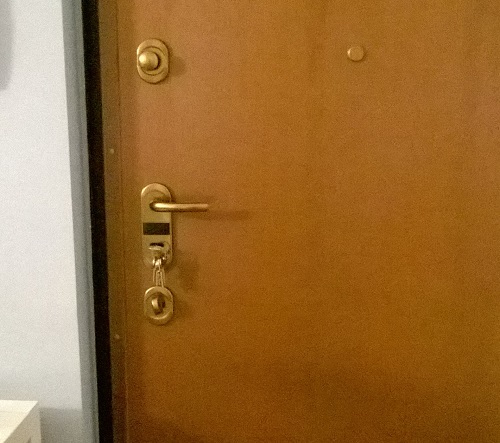

Ciao ilLory grazie per la risposta, mi piace l'idea di mettere il cilindro europeo al posto della serratura di servizio, anche se come hai detto anche tu muoverebbe solo un chiavistello. Ma anche in questo caso posso mettere il defender ? Se si è complicato metterlo, bisogna fare o allargare fori con frese o attrezzi specifici?
Invece per mettere il cilindro europeo al posto della doppia mappa bisognerebbe proprio smontare il pannello interno della porta e sostituire tutta la scatola giusto? Oppure potrebbe essere predisposta e basterebbe togliere maniglia e placchette?
Ho trovato questa informazione online :"Potrai operare in due modi:
sostituire solo *le gorges* interne ( sono le lamelle sovrapposte che danno il classico profilo alla chiave doppia mappa ), oppure sostituire l'intera serratura con un gruppo *a pompa*, il blocchetto cilindrico con profili frontali anzichè laterali. "
Tu lo hai fatto fare dall''assistenza Dierre ? Quanto chiedono ? Scusa le troppe domande
Questa è la mia porta:
