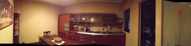

Ciao Ragazzi,
come vedete ho questa cucina in allegato.
Ho un parquet marrone scuro e battiscopa del medesimo colore. Vorrei pitturare con dei colori molto belli e duraturi.
A soffitto ho un cartongesso con fari ad incasso.
1) Che colori consigliate? Mi piacerebbero dei colori moderni che si adattano allo stile classico e che non stufano

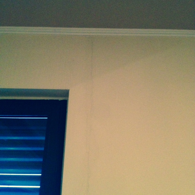

2) Altro problema, siccome ho la crepa in allegato e sul controsoffitto avendo preso dell umidità, si vede la scanalatura tra le lastre, come posso risolvere definitivamente questo problema?
3)Per i profili a soffitto in polistirolo vorrei tenerli senza scollarli. Dite di pitturarli coprendoli con la carta?
4) Per pitturare, quali passaggi mi consigliate per avere la massima durata e quali materiali acquisire?
Grazie di cuore
Andrea

Ciao, cerco di rispondere le tue richieste:
1) La scelta dei colori è molto personale. Di solito con arredamenti così si abbina molto bene il classico color champagne chiaro ma ho avuto spesso clienti che chiedono color grigio chiaro, rosa molto chiaro, ma quello che ti consiglio di più è restare sullo champagne. A limite, per cambiare volto della stanza visto che hai un colore già simile, potresti aggiungere una fascia ad 1mt di altezza circa, o decorare con uno stencil.
2) La crepa in allegato è una cosa molto comune, basta "scavarla" leggermente ed applicare lo stucco, per poi carteggiare. Non ho ben capito invece cosa intendi per il soffitto...
3) I profili in polistirolo intendi il finto gesso decorativo, giusto? Beh ci sono 2 opzioni: se sono già verniciati in bianco allora puoi verniciarli tranquillamente ravvivando il colore; se sono grezzi, cioè polistirolo vivo, allora coprili senza sporcarli con della carta gommata.
4) Dalle foto vedo che non stai messo male, ti consiglio di aprire le crepe (sempre leggermente, giusto per aprire la bocca della crepa), dare una prima mano, rettificare con stucco ogni imperfezione, carteggiare e dopo dare altre 2-3 mani di vernice. Come prodotti ti consiglio idropittura lavabile per pareti e traspirante per soffitta. Ovviamente quanto spendi tanto vale, se acquisti prodotti di qualità (quali Sikkens, Boero, IVC, ecc) ti durà di più e sono molto lavabili.

1) Per la crepa in allegato ho scavato un pochetto con la spatola e ora ho messo il primo strato di stucco. Appena sarà asciutta passo di cartavetro media e poi fine e poi se noto altre imperfezioni ristucco.

Per le crepe e imperfezioni stai facendo bene, fai così anche per il cartongesso, il procedimento da te indicato è giusto.
