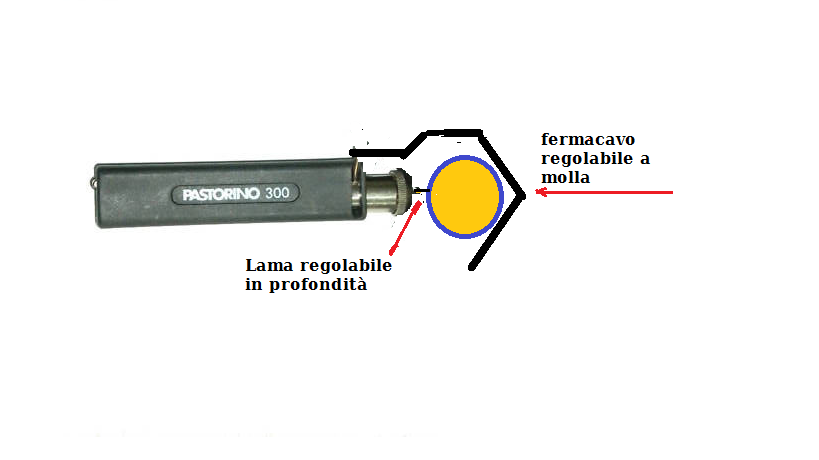

Lo strumento adatto è questo:
http://www.ebay.it/itm/SGUAINACAVI-PAST ... 0914111239
ma visto che ne fai un uso sporadico, potresti tentare di limitare la penetrazione di un taglierino inserendo spessori e lasciando libera soltanto la punta della lama.
Alcuni taglierini hanno possibilità di regolazione fuoruscita lama.
In genere basta intaccare l' isolamento abbastanza in profondità ma non in modo passante, per evitare danni ai conduttori sottostanti, in ogni caso meglio lavorare preferibilmente di costa e non di punta.
Con clima freddo, meglio scaldare il cavo con un phon.

ho visto lo sguainacavi del link, se veramente funzionasse (nel mio caso) non sarebbe neanche un costo esagerato.
Però, a dire la verità, non ho capito bene come funziona...
Immagine kkkk.png (51.78 KiB) Visto 2221 volte
