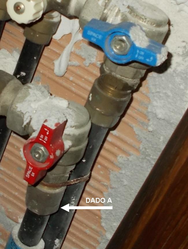

Il problema è molto semplice: dove stanno i tubi a cui collegarlo? Ho visto sia in bagno sia in lavanderia ma i tipici fori al muro, che ero abituato a vedere negli altri appartamenti, non li ho visti.
Nel bagno, che è il vano più vicino all'alloggiamento per la caldaia, c'è questo sistema di tubi, non so se può essere d'aiuto.

Metterlo dove hai messo la foto, bisogna vedere bene i tubi, quello è il collettore dei collegamenti ai caloriferi.
Se consideri che un soffione doccia a basso consumo eroga 5 l/m e un tempo medio di 5 minuti per fare la doccia "veloce" sarei un po scetticop sul dire che 30 litri bastano.
Quello in foto per me è il collettore acqua calda e fredda e sicuramente li si trovano anche i due tubi che vanno alla predisposizione per la caldaia, se riesci a individuarli li puoi tappare e al suo posto colleghi il boiler.

Se ben ricordo, ho visto 3 sistemi di tubi del genere (collettori, se ho ben capito): uno nel bagno (quello della foto), uno nel corridoio (ma senza le 2 manopole rossa/blu) e l'ultimo in lavanderia (che è la stanza più distante dalla caldaia). Di conseguenza, visto che mi serve quasi soltanto per l'acqua sanitaria, agisco sul collettore del bagno, giusto?
A questo punto come verificare quali tubi (tra quelli in foto) interessano?

Se quello della foto è il collettore del bagno, la farfalla rossa chiude la calda.
Il tubo dovrebbe essere l'arrivo dalla caldaia.
le relative manopoline bianche al tubo da 16,, (quello piccolo) chiudono rispettivamente: bidet, doccia e lavabo. Il tubo da 20, (quello grosso) dovrebbe andare in lavanderia.
La farfalla blu chiude la fredda.
Il tubo dovrebbe arrivare dal contatore acqua fredda.
Le relative manopoline bianche sul tubo da 16, dovrebbero chiudere rispettivamente: bidet, doccia, lavabo, wc e lavatrice. ( o altro)
Se elimini un tubo per attaccarci lo scaldabagno, poi ti manca l'acqua da qualche parte.
Forse ti conviene intercettare il tubo da 20 e metterci due tee tipo questo:

Per mettere quel partitore immagino che dovrei usare il flex per tagliare il tubo da 20, giusto? Il fatto è che non so se tale lavoro ne valga la pena, quindi sarei più propenso a sacrificare il quinto tubo, quello per la lavatrice/altro
A questo punto però chiedo: non potrei collegare la lavatrice (quando la installerò) ai tubi presenti in lavanderia? Non ci dovrebbero essere tubi "sacrificati" così, o sbaglio?
Così facendo, evito di usare il flex e tagliare i tubi, giusto?... Vorrei limitarmi al semplice svita-raccorda-collega-avvita-funziona : Razz :
Lo tagli con un paio di cesoie.
Anche quella da giardino...
JackOnFire ha scritto: sarei più propenso a sacrificare il quinto tubo, quello per la lavatrice/altro
Poi però devi sacrificare anche un tubo della calda per collegare l'uscita del boiler.
JackOnFire ha scritto: Vorrei limitarmi al semplice svita-raccorda-collega-avvita-funziona : Razz :

Credo che opterò per il sacrificio del quinto tubo da 16... ma solo per una questione di pigrizia : Lol :
A proposito, visto che non l'ho mai fatto, puoi anticiparmi cosa mi toccherà fare una volta sloggiato il tubo di gomma dalla manopolina? Come faccio a collegarlo al flessibile del boiler? Se chiedo al negozio di idraulica mi sanno dire che raccordi ci vogliono o è roba troppo complicata per loro?
miciobicio ha scritto: Poi però devi sacrificare anche un tubo della calda per collegare l'uscita del boiler.
Questa volta non ti seguo. Io ho intenzione di collegare il flessibile d'uscita del boiler (acqua calda) al tubo da 20 dell'acqua calda, così arriva ovunque nella restante parte dell'impianto. Sto sbagliando?

Premesso che ritengo molto più semplice installare i due tee che andare a smontare i tubi al collettore, non voglio insistere a farti fare un lavoro di cui non sei convinto.
Se vuoi collegare il boiler a uno dei rubinetti bianchi, dopo avere identificato quello che vuoi sacrificare, sviti il dado sotto il rubinetto.
Ti ritrovi al collettore un filetto da 1/2 maschio e da qui devi collegare l'entrata dello scaldabagno.
Poi devi collegare l'uscita dello scaldabagno al collettore della calda.
Se non vuoi mettere un tee l'unica cosa è collegarla staccando il rubinetto di intercettazione. La farfallina rossa.
Altrimenti se stacchi un tubo, per collegare, da qualche parte l'acqua calda non ti arriva.

Riguardo al collegamento col collettore, vediamo se ho capito.
L'acqua fredda è banale: svito il dado del tubo da 16 per la lavatrice (o altro) e gli collego il relativo flessibile del boiler.
Per l'acqua calda (e per te anche per la fredda) dici che sarebbe più semplice mettere un tee al 20? Al di là della semplicità della esecuzione, chiedo: così facendo, non ci sarà il tratto di tubazione caldaia-tee in cui verrà riversata inultimente acqua calda?
Eventualmente che volessi provare la soluzione del tee per la calda, la procedura è questa:
svito il DADO A e mi ritrovo coi 2 estremi: sopra la filettatura del maschio (si dice così?) e sotto il tubo di gomma al cui termine è ancorata la femmina;
taglio un tratto del tubo di gomma di lunghezza opportuna;
ora chiedo: è semplice scollegare la femmina dal tratto di tubo reciso e riancorarla al nuovo estremo di tubo di gomma? Ci vogliono attrezzi particolari oltre la chiave inglese?
Inoltre mi domando: come si fa ad avvitare il tee al maschio, visto che il tee non può ruotare a causa della presenza dell'altro tubo di gomma (dell'acqua fredda)? Basta scostarlo un po'?
