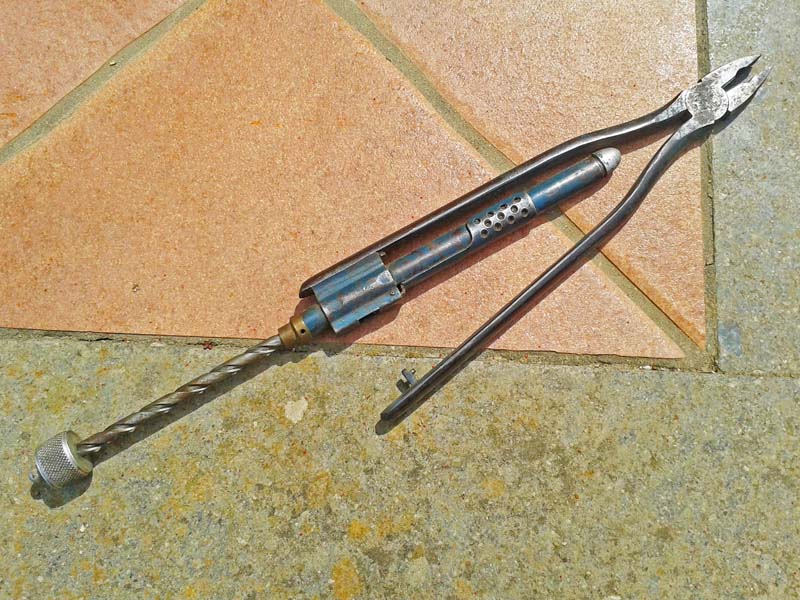

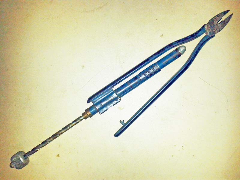

Ieri sono andato da mio cognato e mi ha mostrato questo attrezzo, era del padre ma non ha idea di quale sia stato il suo utilizzo...
Incuriosito dalla forma ho armeggiato un poco ed ho potuto verificare che:
1) Chiudendo la pinza e tirando indietro la ghiera forata posta nella parte centrale del manico, questa va ad agganciare il dentino che i vede sul manico bloccando la pinza in posizione serrata.
2) Girando in senso antiorario il pomello di alluminio esce fuori quel perno con la scanalatura elicoidale (tipo punta di trapano) che si vede nella foto.
Qualcuno conosce questo attrezzo ed è in grado di spiegarmi per quale lavoro veniva utilizzato?

La butto la: potrebbe servire per intrecciare fil di ferro per recinzioni . Una volta fissati due capi all'inizio della recinzione e stesi i fili, gli stessi vengono "morsi" e tenuti solidali dalla pinza che viene fatta girare dal nottolino che scorre sulla scanalatura elicoidale, intrecciandoli. Hai presente quei fili intrecciati e montati su paletti bassi che recingevano in basso le aiuole di villa Pamphili o villa Borghese (so che come me, sei di Roma) per delimitarle? Probabilmente hanno usato un attrezzo del genere...
Messaggi: 6572
Re: Utensile Misterioso... Chi lo conosce?
Questa è una pinza per frenature .viene utilizzata principalmente per intrecciare il filo per frenature dei dadi di bulloni di assemblaggio di parti di aereo e cose simili

La tua idea ha una certa logica, in effetti io pensavo al movimento circolare della pinza mentre si spingeva il pomello, mentre probabilmente l'attrezzo lavora a tirare tendendo ed avvolgendo allo stesso tempo...
Però il filo di ferro è troppo duro e troppo spesso, la pinza sembra poter serrare qualcosa di piuttosto fino, con una leva così lunga "mordere" qualcosa di troppo spesso porterebbe ad una eccessiva distanza dei manici per pensare di poterla poi bloccare.
Ah, la lunghezza dell'oggetto (senza sfilare il perno) sarà di 25 o 30 cm.
Messaggi: 9967
Ha, non ho fatto tempo a rispondere a fisherman che ci sono già altre due risposte...
Una pinza per frenatura.... ho cercato subito su internet ed ho trovato delle pinze identiche...
serve quindi per il bloccaggio di dadi così:
Grazie a tutti e oprattutto a Dalmos, ora la mia curiosità è appagata :lol:
P.S.
In effetti l'idea di fisherman a parte il diametro del filo di ferro era corretta.
