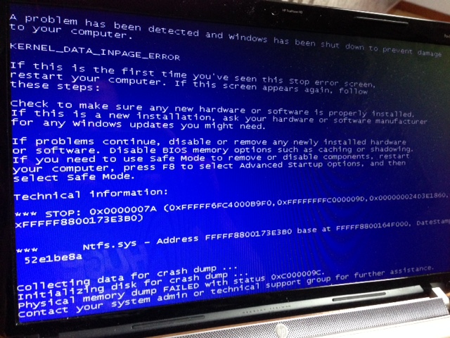

Come da titolo....cosa gli succede? E' un periodo che ho problemi con il portatile, prima mi dava problemi andando a fare degli aggiornamenti, ho formattato installato il FIX.IT e sembrava andare bene, ora sono un paio di giorni, che mi va molto lento e ogni tanto mi propone questo errore. Cosa può essere? Hard disk?Virus? ho anche un errore 601 della batteria all' avvio, ho eseguito la diagnostica e non mi ha dato errori....boh. Che mi dite in merito?
Re: Schermata blu su portatile HP dv6
Sembrerebbe un conflitto hardware e/o software. Hai installato qualcosa di recente?

l' ultimo aggiornamento che ho installato è il flash, che mi ha proposto in automatico....prima non mi dava questo problema, l' ho disinstallato in modalità provvisoria, sembrava andare più veloce, ma poi mi son ritrovato di nuovo con il video blu :(
per quanto riguarda il comando che ha consigliato mario l' ho fatto, ma niente....come posso muovermi?? uffa, andava tanto bene, mo non so perchè fa tutti sti picci!

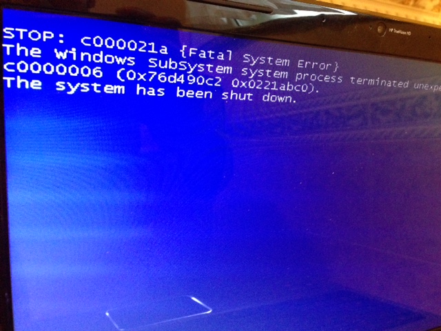

che ne so, a me ha detto così....io di partizioni ne solo una ho C: ed E: boh!!
questa è la new entry di questa mattina, sempre peggio
