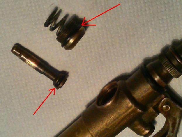

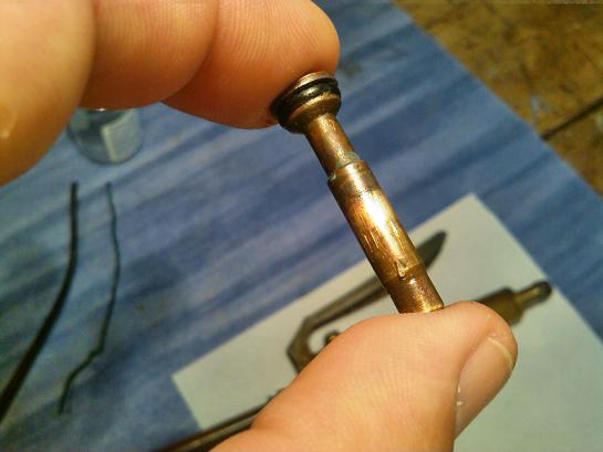

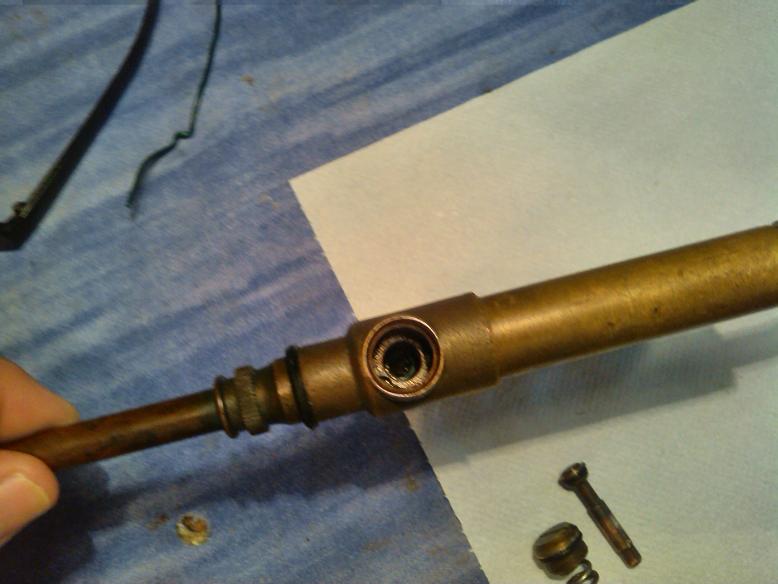

Ciao a tutti , vorrei chiedere se a qualcuno è capitato l'inconveniente
della perdita dall'impugnatura della pompa a spalla per nebulizzare.
Quella classica per fare i trattamenti in orto e giardino .
Nelle due foto ho messo le parti dove ci sono degli o-ring di tenuta che
ho messo nuove e delle misure giuste ; purtroppo stringendo la leva per
spruzzare ho molta perdita d'acqua in corrispodenza del perno che va ad appogiare sulla leva , rilasciandola invece chiude bene .
Ne sapete qualcosa per gentilezza ?
Grazie , ciao

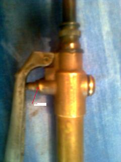

Per completezza aggiungo la foto che mancava; la freccia indica da dove passa l'acqua
Ciao, grazie

Re: Perdita pompa
Nello spillo di comando, non c'è un o-ring di guarnizione da cambiare?

Grazie Giovanni, si c'è, forse dalla foto troppo piccola non si capisce ; come potrai notare l'avevo
scritto annotando che li ho cambiati(2) ; se invece mi stai chiedendo se ce ne sono altri devo
risponderti di no ; avevo pure pensato di metterlo in più sullo spillo ,ma come capirai non
ha nessuna efficacia scorrendo sullo spillo .
In sostanza lo spillo scorre ottone su ottone all'interno , e la cosa è strana pensando che debba fare tenuta
anche sotto pressione , però è costruita così

Re: Perdita pompa
Secondo me il problema è di usura , di fatti se non erro il cilindretto lo vedo rigato e anche se solo a vista sembra assottigliato nella parte lucida di dove scorre .
A quanto ho capito l' O ring serve solo di chiusura .
Intanto da vicino si può controllare meglio il gioco che ha il pistoncino nella sede.
Re: Perdita pompa
Si, anche io credo che l'alberino sia usurato. Per cui, l'unica credo sia quella di cambiarlo. Se non trovi il pezzo di ricambio puoi sempre fartelo fare da un tornitore. Prima però io proverei a metterci del grasso denso, oppure del teflon spray.

Re: Perdita pompa
Vi ringrazio , anch'io avevo pensato al grasso , sia quello idraulico sia quello antigoccia per catene , purtroppo senza risultato.
In quanto all'usura è vero che all'acqua basta poco però la pompa ha lavorato circa una decina di volte ,ma forse potreste
aver ragione le cose di oggi ............e pensare che ho scelto l'ottone per evitare la plastica pensando di fare meglio .
Confermo che l'o-ring dello spillo è solo per chiudere in battuta .
Un saluto e grazie ancora
