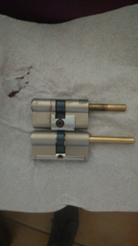

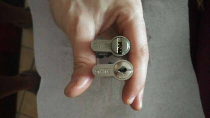

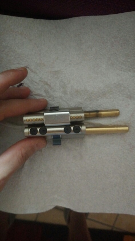

Il nasello è ok non è al contrario perché dietro ha il cosino dove mettere il pomello, purtroppo non ho in questo momento foto da postare, posto le foto dei due blocchetti messi a confronto,.. Grazie a tutti
Re: Sostituire blocchetto serratura europea
Scusa , vorrei sbagliarmi , ma io lo vedo diverso .
E se come ti ho detto prima , il suo entra ed esce facilmente , lo devi sostituire con uno identico .
Ti dirò una cosa banale, ma quando lo inserici metti la chiave dentro per mettere in linea il nasello con il blocchetto?
Se si , non rispondermi , fatti cambiare il blocchetto ;)
