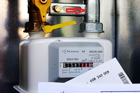

Re: Riconoscere senza smontare nipple e riduzioni in ghisa se con filettatura oraia o antioraria
Ciao micio ,
Scusa , ma penso di aver capito di cosa si tratta ,
Come ben sai la staffa di fissaggio dei contatori , ha i due dadi su flangia , dove si avvita il contatore e fin qui tutto bene , perché non è un problema di come svitare il contatore , ma all'uscita del contatore , sul raccordo
Flangiato che esce maschio , hanno avvitato direttamente curve e tubi in ferro , senza nessuna chiave d'arresto , e senza nessun giunto a tre pezzi nelle vicinanze del contatore ,
Per cui per mettere l'arresto vicino al contatore , come minimo dovrebbe fare un taglio sul tubo e smontare il raccordo flangiato sull'uscita del contatore , ma se questi ha il piombo in ingresso e in uscita , non ha alternative , deve tagliare il tubo in due posti per lo spazio necessario ad i serire un arresto e un giunto a tre pezzi o flangiato .

dalmos ha scritto:
Scusa , ma penso di aver capito di cosa si tratta , Come ben sai la staffa di fissaggio dei contatori , ha i due dadi su flangia , dove si avvita il contatore e fin qui tutto bene , perché non è un problema di come svitare il contatore , ma all'uscita del contatore , sul raccordo..........
Se fosse così sarebbe facile, invece del tubo basterebbe tagliare la staffa, che tanto serve solo per il premontaggio.
Sempre che in quei tempi si usassero le staffe.
Ciao a tutti.....Carlo

Scintilla ha scritto: Se fosse così sarebbe facile, invece del tubo basterebbe tagliare la staffa, che tanto serve solo per il premontaggio.
Infatti è per questo che ero curioso di vedere una foto.
Se ci fosse la staffa non sarebbe un problema smontarla.
O tagliarla.....
