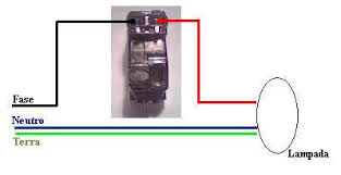

Il collegamento è questo, ma non è un bel lavoro...
Le terre vanno collegate solo agli appositi morsetti e vanno tutte connesse fra loro.

meglio le foto.
Infatti non debbono passare attraverso all' interruttore esistente !!! I normali interruttori interrompono un solo filo, la fase, mentre neutro e terra sono diretti.
- download.jpg (5.76 KiB) Visto 3241 volte
