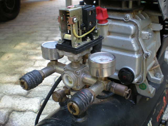

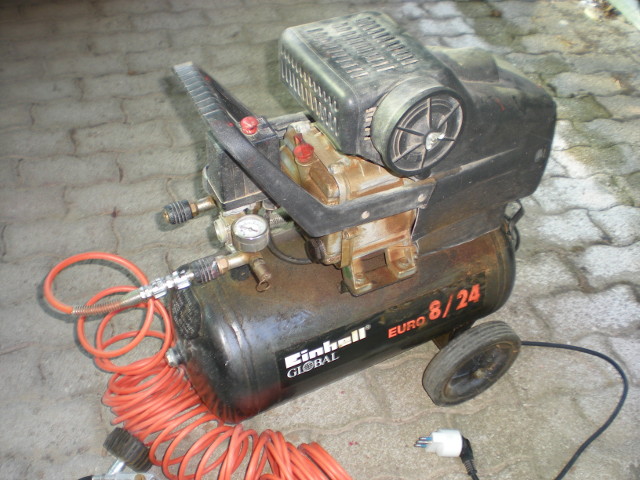

Come ho accennato nell'altra discussione, il mio compressore Einhell da 25 lt.praticamente da sempre, si scarica, a riposo, dell'aria incamerata . A codesto problema se ne aggiunto un altro da circa 3 settimane. Ho infatti smarrito, non so come, il vetrino di controllo del livello dell'olio. Da quel momento non l'ho usato più.
Viste il ridottissimo uso che ne faccio, vorrei tentare di ripararlo. Anche se non l'ho mai fatto direttamente, se l'impresa non è ardua, vorrei tentare l'intervento io stesso, dopo però, almeno credo, essermi procurato il vetrino smarrito. É un compressore che ho comprato nel 2004.
Dalle foto allegate si può vedere, oltre al modello, il vano che ospitava il vetrino.

Da ciò che vedo il vetrino spia olio, è al suo posto,
lo vedi nella seconda foto sul basamento del gruppo,
dove è fissato al serbatoio
Quello che manca, è una parte del regolatore di pressione,
posto al di sotto del pressostato, il particolare N°27
dell'esploso:
è probabile che sia per questo motivo che non carica, l'aria sfiata di li.
Se non hai i pezzi mancanti, occorrono i ricambi.
Pulisci bene il tutto e posta una foto dove si veda in particolare il gruppo
regolatore-uscite e dove si raccorda al serbatoio

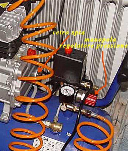

Questa è una parte di immagine trovata in rete di un compressore simile al tuo:
ho evidenziato il vetro spia che a mio parere nel tuo compressore è
al suo posto (particolare N°21 dell'esploso)
e la manopola del regolatore di pressione mancante
Sul tubo in uscita del serbatoio, è fissato un collettore dedicato
che funge da corpo regolatore pressione, sede dei rubinetti uscita
e sede valvola di sicurezza e sede pressostato (particolare N°28)
A mio parere, la perdita molto vistosa è da cio che manca:
manopola e probabilmente molle e membrana regolatore
di pressione.
Se non hai i componenti, occorrrono i ricambi originali
come da esploso, in alternativa, rimuovi tutto ed al
tubo di uscita serbatoio metti dei "T" in modo da creare
un collettore dove raccordare pressostato, valvola di sicurezza,
manometro, regolatore di pressione e da li i rubinetti ed
il manometro di utilizzo aria
In ogni caso dai prima una bella pulita e posta foto
di pressione.

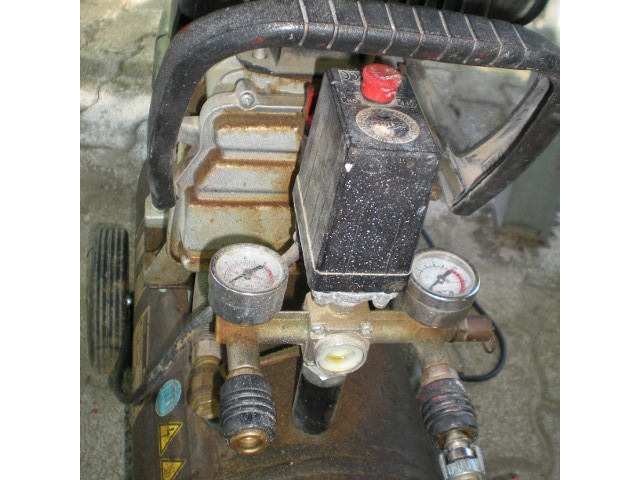

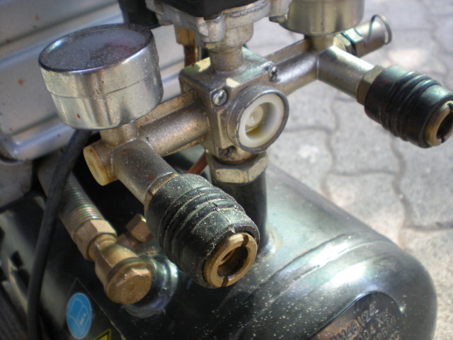

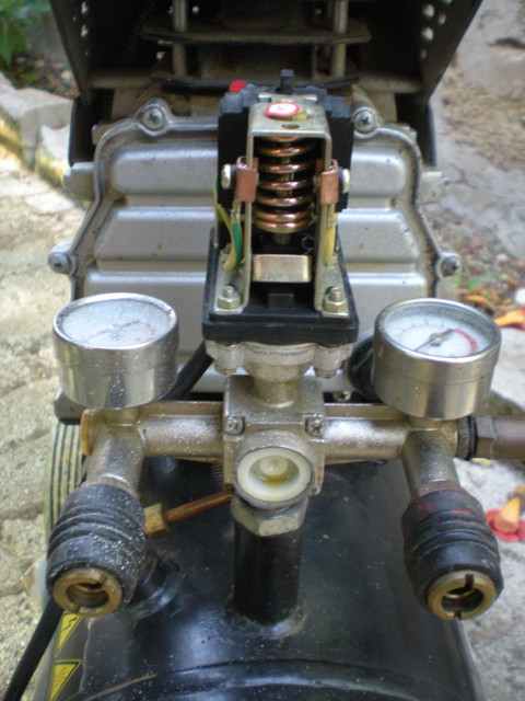

@ rokko
Ho fotografato, dopo avere pulito il compressore, il particolare del compressore dove è visibile la zona di regolazione di pressione priva della manopola di regolazione, perchè smarrita. Nerlla prima foto è visibile una irregolarità nella zigrinatura di innesto della manopola di regolazione di pressione, come se fosse stata danneggiata.
Penso che bisognerà sostituire tutto il gruppo di regolazione di pressione.

Ora si vede meglio,
per ripararlo, devi procurarti il ricambio,
prova a contattare l'assistenza, se è disponibile.
In alternativa, devi fare come ho scritto più sopra.
Se non vuoi smontare molto, la cosa più semplice è:
togli la flangia conle 4 viti e rimuovi tutti i restanti
componenti del vecchio regolatore, realizza una flangia cieca
in metallo (piattina di ferro od ottone di adeguato spessore)
con i 4 fori, la fissi al posto del vecchio regolatore interponendo
una guarnizione fatta con l'apposita carta.
Il tutto ha la funzione di tappo.
Rimuovi il raccordo rapido di sinistra (ex uscita regolata)
ti procuri un nuovo regolatore di pressione e lo inserisci al
suo posto, sposti il manometro all'uscita del regolatore
e metti il raccordo rapido.
Spero di essermi spiegato
La presenza di lubrificante all'uscita è normale
