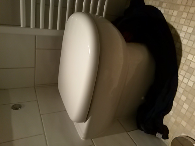

Allego foto del wc

Re: Perdita acqua base WC
E' come se avessi fatto l'amore in auto e gettato il preservativo dal finestrino.carmen_ita ha scritto:Grazie delle risposte! Quindi escludete possa essere stato il preservativo? Il mio terrore è solo quello.
E dopo 5 giorni il finestrino non si apre più!!!
Il wc è da smontare e controllare le guarnizioni di tenuta della braga.
Non vi è nulla da rompere.

Questo video ti mostra come si sostituisce un wc tradizionale, con un wc a filo muro come il tuo.
Solo per farti capire quali sono le guarnizioni che potrebbero perdere e che tipo di lavoro è da fare.
