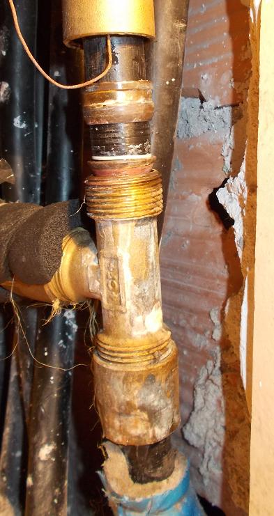

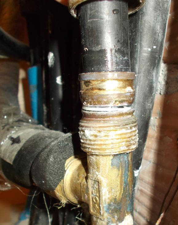

Ai tempi il lavoro è riuscito molto bene e non mi ha dato problemi. Poi non abbiamo usato la casa per qualche anno e di recente abbiamo ripreso ad abitarci e quindi ad usare l'acqua sanitaria. Mi sono accorto che in corrispondenza del braccio superiore del tee che intercetta il multistrato da dove passa l'acqua calda c'è una perdita:
tee perdita DSCN2757_2.JPG (125.22 KiB) Visto 5645 volte
tee perdita DSCN2758_2.JPG (121.03 KiB) Visto 5645 volte
Credo che la perdita si stia presentando adesso e non durante la scorsa estate perchè abbiamo cominciato ora ad usare l'acqua calda, generata dal boiler e che va a finire, sempre tramite un multistrato, al tee che perde in foto, ma è una mia opinione.
Vi chiedo cosa c'è che non va e come rimediare. E' possibile risolvere solo mettendo un giro di stoppa/teflon/altro a livello della zona di contatto tra la fine del multistrato e la parte superiore del tee, cioè dove si vede quell'anello bianco?

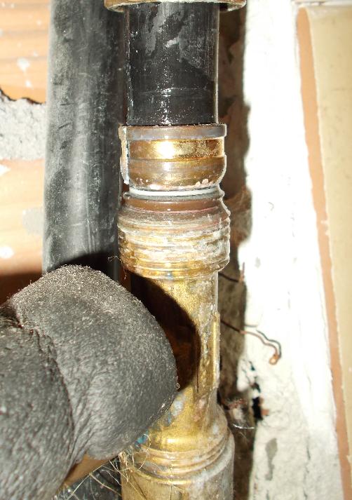

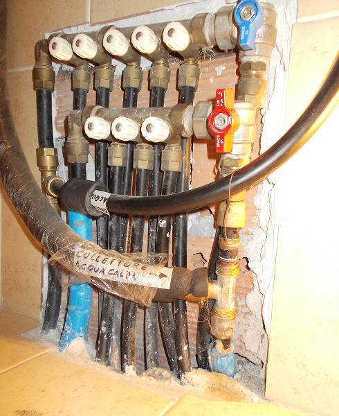

Ho dato un'altra occhiata alla zona in perdita sollevando l'anello di tenuta del multistrato (quello spaccato) ed è chiaro adesso che il problema è che il multistrato di sopra e il tee non aderiscono, anzi sono molto distanti:
collettori DSCN2768_2.JPG (119.15 KiB) Visto 5629 volte
Ricordo adesso d'avere avuto questo problema all'inizio dell'installazione perchè avevo avuto difficoltà ad innestare il tee tra i 2 tratti di multistrato e quindi, per farlo entrare, l'ho tagliato un po' troppo, però ricordo di aver risolto inclinando il collettore così da mettere in aderenza le 2 estremità (mi ero appuntellato con la scarpa salendoci di peso). L'ho rifatto adesso però non riesco a far inclinare il collettore ulteriormente per far aderire le 2 estremità. Ci sono soluzioni?

Re: Collegamento lungo tra 2 tubi
Prova a rompere un po il cemento di copertura del tubo che esce dal pavimento e magari un po di foratino , magari il tubo salirà quel poco necessario

Da quando ho scattato le ultime foto sono passate quasi 48h e, toccando ferro, la perdita non si è più presentata. Mi sono limitato a stringere "a morte" la boccola femmina. Nonostante questo, a vista, è evidente che, una volta avvitata, essa lascia più filettatura scoperta sul corrispondente maschio rispetto alle altre boccole, quindi credo che ancora l'aderenza tra le 2 parti sia tutt'altro che perfetta. Altra conseguenza è che credo ci sia una certa forza che tende a far allontanare il multistrato superiore (in tensione verso l'alto), tenuto più o meno in sede dalla boccola, ma questo credo non dovrebbe comportare problemi perchè immagino che il tee sia capace di reggere tale forza, o mi sbaglio? Oppure c'è la possibilità che l'innesto interno del multistrato superiore tenda a sfilarsi, portato in giù dalla boccola fissata al tee in tensione di forza? (Spero di essere stato chiaro :) )
Comunque se si dovesse ripresentare la perdita credo che la soluzione migliore sia quella proposta da dalmos : Thumbup :
Ricordo che all'inizio ho prima innestato il tee sul multistrato inferiore e poi ho piegato quello superiore per farlo entrare nel tee ma non ci stava, nonostante mi sembrava d'averlo tagliato il "giusto", allora l'ho accorciato troppo. Col multistrato dell'acqua fredda invece non ho avuto problemi perchè era più lungo e si è piegato con facilità. Ho quindi sbagliato procedura? Avrei dovuto innestare il tee della calda ancora più in basso così da poter piegare maggiormente la parte superiore del multistrato? (Chiedo nell'eventualità di dover affrontare un simile lavoro in futuro) :)
