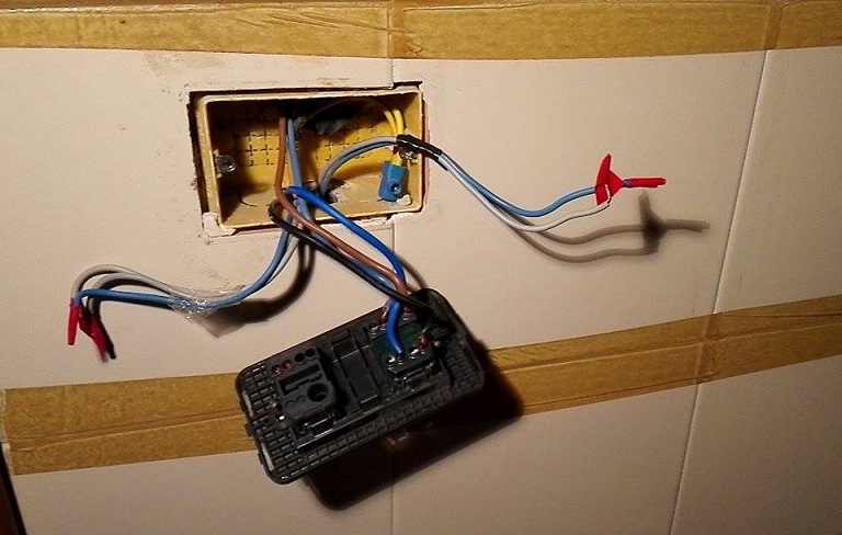

Mi trovo in difficoltà nel ricollegare questi cavi elettrici.
Quelli già collegati all'interruttore sono di uno scaldabagno, gli altri sono per luce ed aspiratore (che si dovrebbero accendere in contemporanea).
Mi potete aiutare?

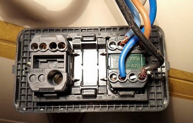

non riesco a capire bene dove vanno i fili......sembra che vengono tutti da sotto eppure parli di lampadina e aspiratore che, solitamente vanno montati sul soffitto o comunque alta parete.....quello a sinistra è un semplice interruttore e, per far accendere tutti e 2 contemporaneamente, dovresti avere 4 fili, invece tu ne hai 5 forse ci sono sia neutro che fase?? quello a destra che va allo scaldabagno sembrerebbe (ma non ne ho la certezza) un interruttore bipolare.....quindi prima di agire, dovresti verificare che colori di filo arrivano sia alla lampadina che all' aspiratore, verificare con un cerca fase se il filo nero o blu (che vanno allo scaldabagno) portano la fase e poi vediamo di andare avanti.
PS: a corrente spenta, ti consiglierei vivamente di rifare i collegamenti dello scaldabagno, riporta a pari la guaina, rispella nella giusta misura e fai entrare bene i fili nell' interruttore, non ho mai potuto vedere quei fili arricciati :D

Come detto da plcet, la prima cosa che devi individuare è di che colore sono i fili che vanno allo scaldabagno, in questa maniera capiarai qual'è la fase che porta corrente (il filo non blu) ed il neutro (filo blu), cioè saranno i fili che NON provengono dallo scaldabagno e che sono collegati nell'interruttore bipolare. Capito questo puoi collegare tutti i blu insieme al blu dell'interruttore bipolare che NON proviene dallo scaldabagno. Lo stesso ragionamento per la fase (il filo marrone o nero che NON viene dallo scaldabagno), ma questa andrà collegata con un ponticello con l'interruttore delle luci/aspiratore; lo spazio libero che rimarrà nell'interruttore dovrà essere occupato dai due fili non-blu che ti avanzano.

E l'altro filo non blu (grigio) del mazzetto di 3 dove lo metti?
Probabilmente l'aspiratore è con il timer per farlo funzionare per un certo tempo dopo che si è spento la luce, e quel filo grigio serve a questo quindi è importante distinguerlo e individuarlo perché dovrà essere collegato alla fase direttamente senza passare dall'interruttore.
Se è come penso, questo ce lo deve dire -massi.df- magari facendo una foto della morsettiera dell'aspiratore.

Potrebbe essere anche così, non avevo visto che i grigi fossero tre e non due, però se ci fosse stato un timer io avrei messo dei colori diversi alle fasi. ;)

Alla lampadina arrivano un azzurro e un grigio (più la terra).
Al boiler un blu e un marrone (più la terra).
La foto dell'aeratore la posto più tardi. : Wink :

allora tu li hai scollegati fili blu e grigio....c'è il malloppetto da 3 fili e quello da 2 però, almeno dalla foto, sembra che il filo grigio che si vede sulla destra della foto, sia di sezione più piccola di quello blu, quindi devi capire quale di quei blu e grigio vanno alla lampadina una volta fatto ciò, se il nero porta la fase, dovrai fare un ponticello affiancandoti al filo nero del bipolare all' interruttore di sinistra e collegarlo dove leggi L e il grigio invece lo colleghi dove leggi scritto 1.Prima però accertati bene dei colori e cerca di trovare la fase da "tagliare" con l' interruttore ;) facci sapere

Considera comunque che il collegamento dei quattro cavi al bipolare l'ho effettuato io praticamente a caso... In effetti anche questo non so bene se sia collegato bene o meno... :oops:

se funziona è non è scattato niente è fatto bene, però quei fili spellali nuovamente e non far uscire il "ramato" fuori.....non si può guardare ;)

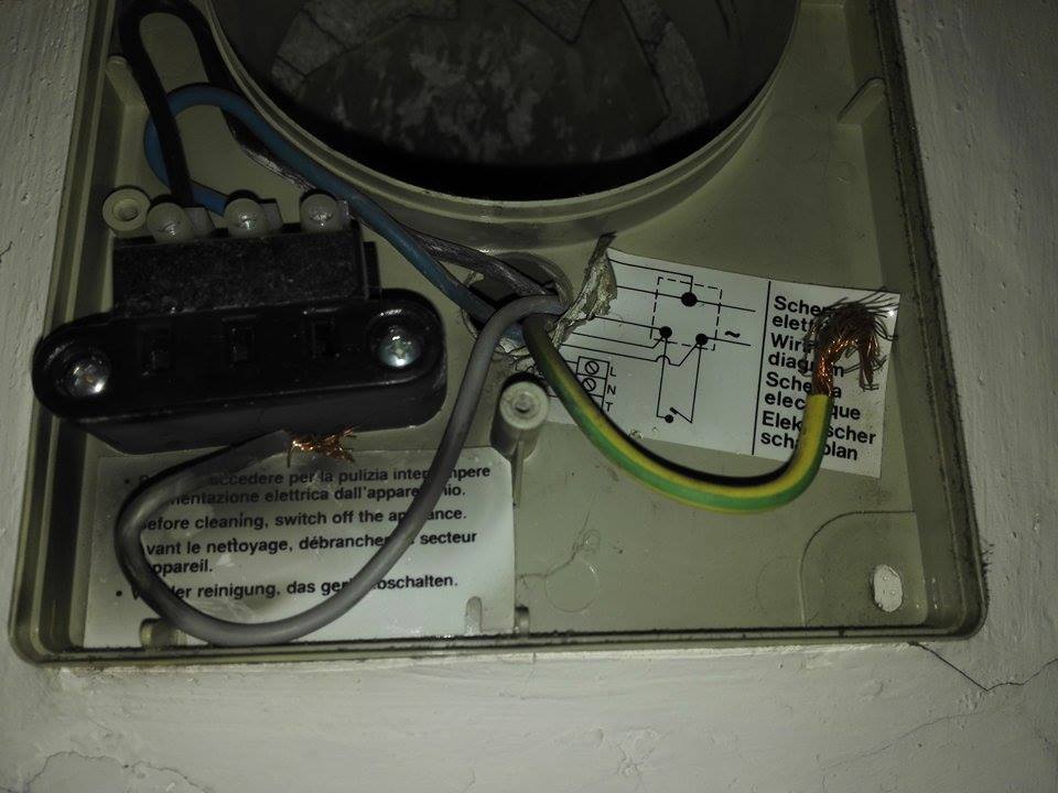

Ecco la foto dell'aspiratore.
