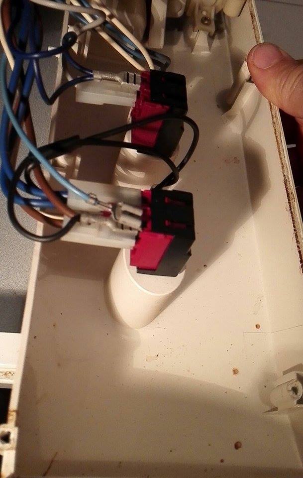

Ciao, l'interruttore della mia lavastoviglie Ariston "l 62 we" è rimasto bloccato nel frontalino.
L'ho smontato per provare a sbloccarlo ma non riesco a sganciarlo. Provo a tirarlo forzando un po' o rischio di spaccarlo?

L'interruttore da sganciare è quello in primo piano.
Re: interruttore lavastoviglie
non devi tirare l'interruttore ,ma il tasto esterno ,facendo leva con uno o due cacciaviti contemporaneamente uno a destra e uno a sinistra verso l' esterno .
poi internamente ci sono delle linguette di fermo che mentre sempre con il cacciavite la pieghi verso il gambo dell'interruttore ,con l'altra mano tieni tirato il corpo che uscirà dalla sede.

Grazie. Purtroppo l'operazione rasenta l'impossibile in quanto l'interruttore è incastrato in profondità nella sede. Mi armo di santa pazienza e provo...

Posta una foto , ma l'interruttore è rotto?
Se proprio non riesci ad arrivare al tasto , avvitaci una vitina in testa e tira con delle pinze.
Lo spray non ti aiuterà a tirare l'interruttore. E se lo forzi a tirare , tanto si possono rompere le sue alette tanto il carter.

Se il pezzo è da cambiare puoi prendere quello nuovo e osservare come è fatto l'incastro, probabilmente è proprio uno di quelli con le alette ad espansione.
L'importante giustamente è non rompere il cruscotto.
Al limite si può cambiare anche il tasto.

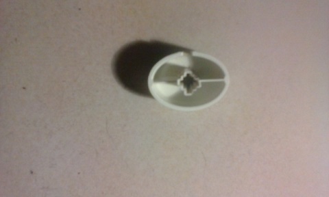

Grazie dalmos, sono riuscito a tirarlo via facendo leva con un cacciavite.
Ora il problema è come ripararlo...
Essendosi allargata (rotta) la parte terminale della "croce", spingendo il pulsante, l'asola del supera la guida posta nella sede e questo si incastra.
Quindi, ora, prima di comprarne uno nuovo, credo che si possa inserire un pezzettino di carta in fondo alla croce in modo che faccia spessore ed eviti che si incastri nuovamente. Oppure, molto semplicemente, per accendere e spegnere, spingo la lamina in plastica dell'interruttore (quella nella quale va inserita la "croce" del pulsante).
Chissà se mi sono spiegato...
vedi se va bene la tua soluzione ,oppure comprane uno nuovo
